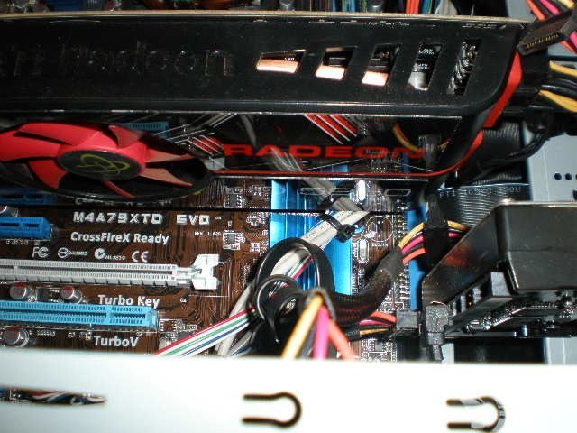

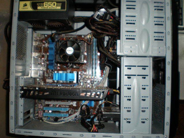

Pessoal gostaria de saber como é o fluxo de ar dentro do meu gabinete... ele ta esquentando demais, a temperatura do processador fica em média de 55 ºC sendo que a temperatura máxima segundo o fabricante é de 63 ºC
aqui vai a configuração e algumas fotos do interior do gabinete...
Gostaria de saber onde posso colocar outro cooler ou mesmo mudá-los...

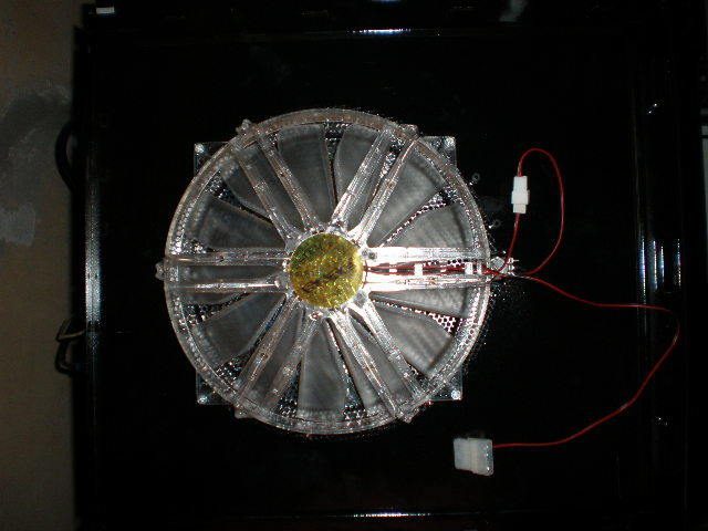

Cooler da tampa lateral

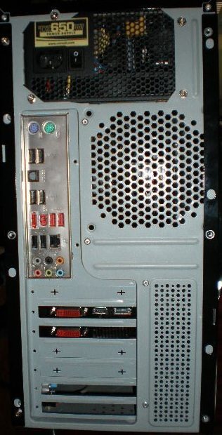

Pelo que deu para perceber pelas fotos que você postou, o ar entra pela fan (ventoinha) instalada na lateral e sai pela fonte.
O seu gabinete provavelmente está retendo o ar quente dentro dele. Então, instale um fan trasiero como exaustor. De acordo com a furação do seu gabinete, instale o maior possível.
Outro procedimento que melhora MUITO o fluxo de ar, é você retirar aquela circunferência de metal cheia de furinhos, que fica em frente à ventoinha. Para retirar, você terá que cortá-la com uma micro retífica, alicate de corte ou qualquer ferramenta semelhante. Eu fiz isso em meu antigo gabinete com um alicate de corte (que custou R$ 1,99) e realmente funciona.
Apenas se isto não funcionar compre outro cooler para seu processador.

O cooler da tampa lateral puxa ar de fora e joga p dentro do gabinete...

Eu retirei a grade do cooler da tampa lateral!
Mais eu vou deixar ele retirando ar quente de dentro do gabiente e jogando pra fora ou jogando ar frio de fora para dentro do gabinete?
