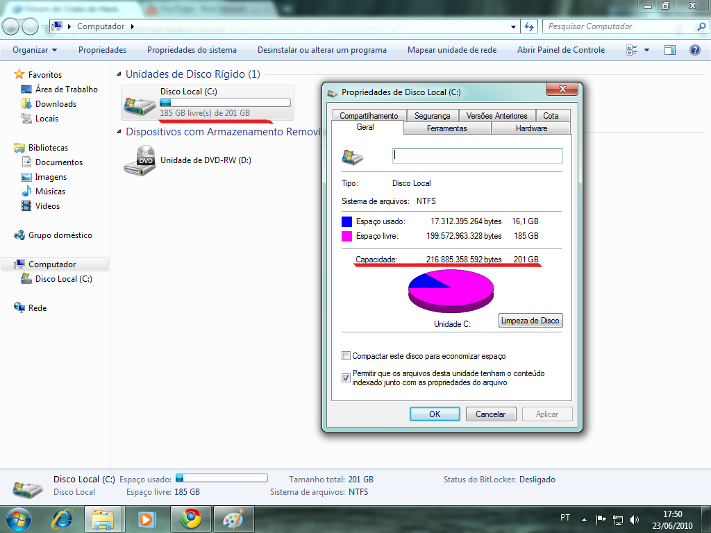

Galera, meu pc tava dando muito problema aqui com o windows 7 então mandei formatar de novo. Parece que ta tudo em ordem, menos com o HD :angry:.
É um WD 5000AAKS de 500GB, 7.200RPM . Antes o hd mostrava normal, 500GB, mas dps de formata-lo aparece apenas 201GB.

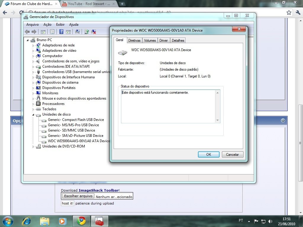

O estranho é que o windows reconhece o HD normalmente no Gerenciador de Dispositivos mas nao mostra a capacidade total correta dele. E ele não esta particionado.
Como faço para mostrar o valor real? e eu consigo colocar 500GB de arquivos normalmente, mesmo mostrando q só tem 200GB?

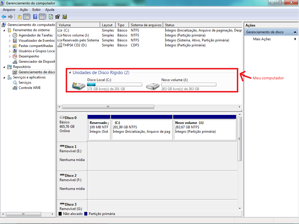

verifique usando a ferramenta do Windows:
iniciar, botão direito mouse,abrir all users,programas,ferramentas administrativas,gerenciamento computador,armazenamento,gerenciamento do disco.
devem aparecer todas as partições e a area ainda não utilizada. é só particionar e formatar
Consegui pelo menos usar a parte que estava faltando! obg
mas a partição que estava inutilizável, agr funciona mas esta separada do disco rígido. (vide imagem)
teria como eu juntá-las sem ter que formatar todo o pc, para não perder meus arquivos?
OBS.:na imagem mostra o gerenciamento do disco e destacado de vermelho, as partições do HD no meu computador.

mas não é que o disco está separado, foi definida uma partição que pode ser usada para backup's ou redirecionar normalmente para gravar programas, etc.
a existencia de uma partição é muito útil porque no caso de necessidade de formatação do sistema operacional, os dados importanres podem ser copiados ou serem gravados nessa partição extra.
mesmo assim se ainda quiser reunir as duas partições, não esqueça de desfragmentar o disco antes de iniciar o procedimento
Ah entendi, valeu!
Vou deixar essa partição quetinha la, para q no futuro possa usar de backup como você falou.
