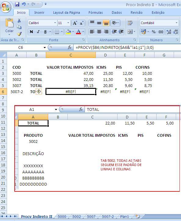

em seguida, usei PROCV/INDIRETO (PROCV(B13;INDIRETO(A13&"!A1:J1");2;0) ) - que funcionou em alguns casos : para abas que eu tenho o nome com hifen ( EX: 598-8 ), ele da erro ( #ref ).. há algum outro meio de buscar informações em abas assim ??

tentei da forma que você indicou, mas não consegui...
sobre a matriz A1:J1, preciso que ele puxe apenas apenas informação da primeira linha de cada aba..por isso ficou apenas esta indicação..

tentei disponibilizar em excel, mas não consegui..mandei um print com a formula em evidencia, como um modelo...
como mencionei, preciso sempre da informação da primeira linha de cada tab ( na original, são + - 650 tabs )..e quando tem a tab com o "-" ele aponta o erro..
