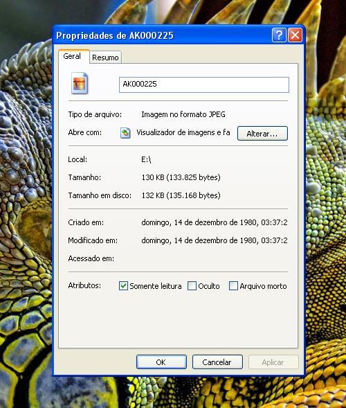

Amigo, nessas fotos que não abre da um botão direito e propriedades para ver o tamanho, nos diga qual o tamanho das fotos...
ai é quando coloco para abrir

amigo , segue o print de quando tentei abrir pelo seu programa
isso de usar o tools que ele diz, também não da em nada.
já tentei abrir usando IRFANVIEW, e também não deu
mais alguma sugestão?
abraços, obrigado

Se for um arquivo originário de câmera acho muito pouco esses 130KB. Começa por aí.
Se é originário de um "Print Screen", pode ser.
