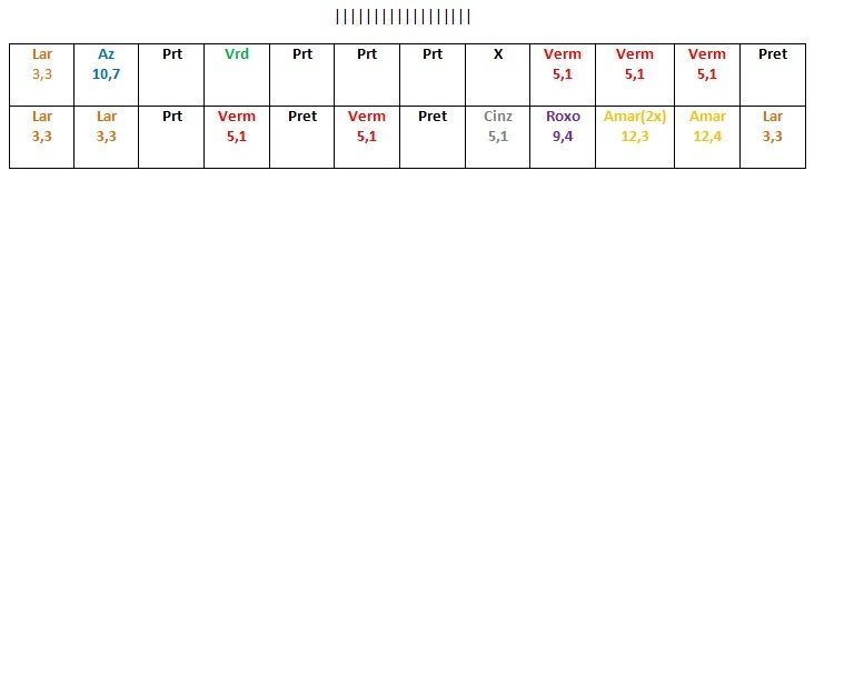

Tem um nosso cliente que comprou 3 PLMãe's e as 3 queimaram alguma coisa, como controlador de audio, rede e tal. então resolvi medir as cores da fonte que ela estava usando. A fonte que ele está usando é: C3tech KMG-4050, 500w real. O que me chamou atenção foi a tensão das cores Roxa e Azul. Gostaria humildemente da ajuda de vocês, pra saber mesmo se é a fonte causadora desse transtorno todo. Segue abaixo cada cor e suas tensão aqui testadas:

Não entendi a ordem em que você colocou os fios, nem de onde você ou a C3Tech tirou aquele fio roxo. As tensões devem dar uma variação máxima de 5% ou de 10% para -12V. Os pinos e respectivas tensões estão na tabela abaixo.

Essas tensão que passei testei com multiteste. E aquela ordem é olhando pros pino, Deixei este caracter " ||||| " pra você entender o angulo, pois este "||||" é a trava que encaixa na placa mãe xD

Ih , acho que o Roxo e o Azul estão ruim, pelo que entendí o Roxo ta bem acima do normal e o azul ta abaixo também, por isso. vou mudar a fonte.
Roxo deve ser o pino 9, aquele Purple em inglês.
+5V. Existe, mas não naquela posição em que foi colocada no seu desenho.

Mas ta na posição certa, aquela posição é como eu ví, olhando pros Pinos,
Conferí aqui e ta certa todas as posições xD. Acredito que vocês nao entederam como eu ^^
