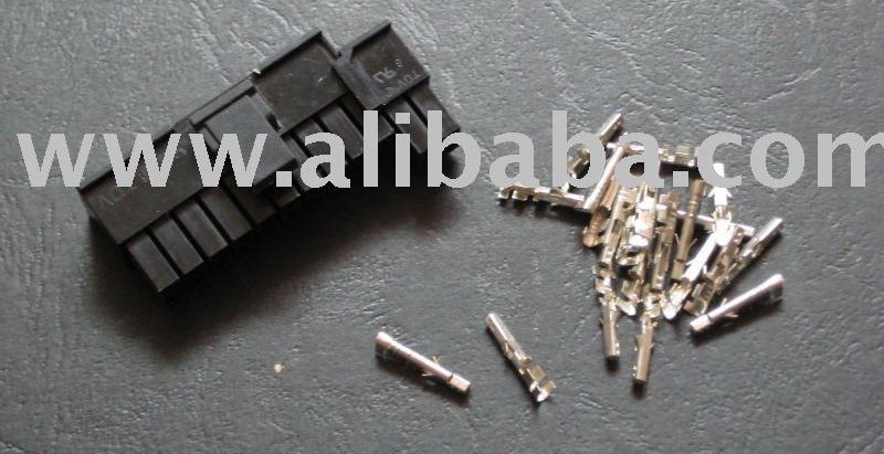

Olá. Possuo uma fonte Corsair de 750 W reais que usei pouco menos de 1 ano porque o fio cinza (power good) partiu perto do conector que insere na placa-mãe. Retirei então o pino que o prende no conector 20+4 e tive que cortá-lo do local. Agora estou procurando um pino para poder prendê-lo novamente mas não encontro onde vende esse tipo de material. Abaixo uma foto com os tais pinos. Se alguém souber onde posso encontrar favor me ajude. Obrigado.
Em qualquer fonte danificada, sucata, etc e tal..
Saiba que esses pinos são reutilizáveis se souber sacá-los fora ( o melhor método é com um canudo metálico de um diâmetro quase nada maior que aquele do pino)
Sem essa ferramenta, com uma chave de fenda daquelas de ourives, que se vende em estojinhos de 5 chaves, nos camelôs, serve numa boa..
Agradeço muito sua ajuda mas queria mesmo é novo já que o que tirei de uma fonte velha não consigo abrir o local onde o fio descascado (exposto) é preso. Possuo uns 5 aqui de uma fonte velha que tirei. Estou pensando em soldar o fio caso não ache um pino novo ou não consiga abrir a "bracadeira".
