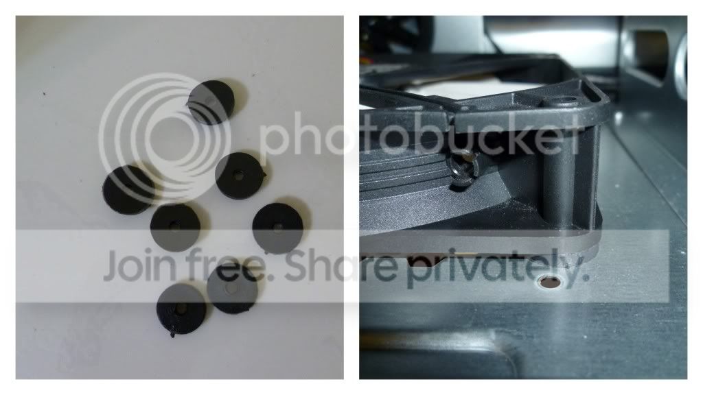

A dica pra reduzir o barulho do frontal, é afastar o fan da grade alguns poucos milímetros. Tem umas arruelas plásticas que se vendem em casa de material pra construção para parafusar telha... Se colocar elas, acredito que vai reduzir o ruído... Fans de gabinete, é interessante deixá-los em rotação máxima, pra causar o maior fluxo de ar possível...

3 mm creio que já sejam mais que suficientes se for afastar... Vai diminuir o atrito do fluxo de ar com a grade....
Bom, tentarei fazer isso usando E.V.A como calço entre o fan e a grade.

Bem, não esqueças que essas arruelas plásticas são de parafusar telhas e são encontradas em lojas de materiais pra construção pequenas...

Exemplo da arruela plástica que mencionei:
Já usei aqui num HAF 922 para calçar uma ventoinha de 140mm cujas pás batiam na base metálica do gabinete...

Eagle... achei as borrachas usadas em telhas aqui e estou usando... teve uma leve melhora sim no Viper dianteiro.

Que bom que as borrachas aliviaram o ruído...

Sim, o barulho reduziu bastante...
Sim, ajudaram bastante.
