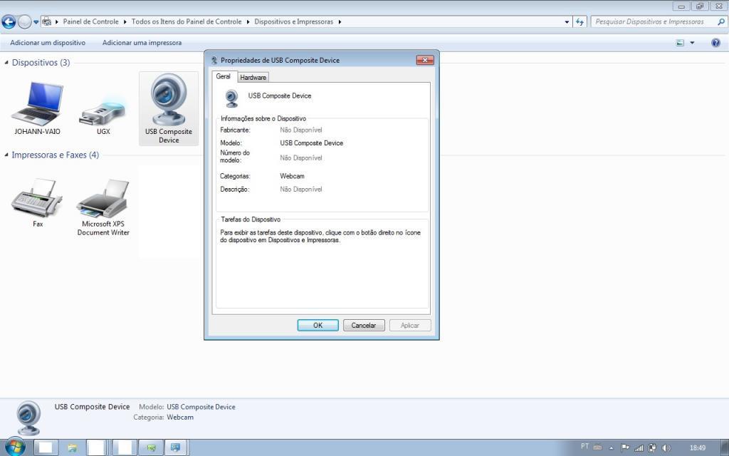

Pessoal, eu tenho um Sony Vaio VGN-CR150A... Já tentei de tudo, mas minha câmera integrada não funciona... Já entrei no site da Sony baixei os Drivers e mesmo assim não funciona, Já usei o Genius e também nada...

oi amigo, você baixou um driver pra webcam que vem com um instalador, correto? Esse instalador é campeão de erros... Isso foi o que eu li por ai, pois nunca tive esse problema em mãos para resolver...
Primeiro veja se esse link ajuda você:
http://forum.clubedohardware.com.br/driver-camera-sony/741761
Se não ajudar, tenta esse procedimento:
na barra branca de pesquisa do menu iniciar, digite %temp% e dê enter. Apague tudo que tem lá. Não se preocupe com o que não conseguir apagar, apenas lembre-se do nome do que restar. Feche a pasta. Agora execute o instalador do driver, ele provavelmente vai criar uma pasta nesse local, então após essa suposta instalação que não funciona, abra o gerenciador de dispositivos, dispositivos de imagem, e procure algo referente a sua cam, deve ser "driver de vídeo usb" ou webcam. Botão direito, atualizar driver, e navegue na pasta temp, que deve ser algo como C:\Users\SeuNome\AppData\Local\Temp e procure a pasta correspondente ao driver.
