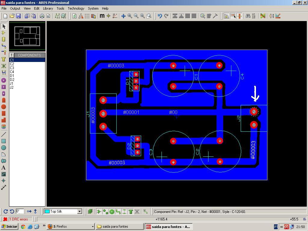

tb gostaria de saber como faz p fazer tipo uma malha mesmo , como se fosse um trancado. e tb saber como se faz p essa malha ficar mais longe das trilhas..
aguardando uma alma boa kkk
desculpe se nao sei os termos corretos. só gostaria de saber porque nao consigo inserir malha ground para preencher os espaços vazios da nesta placa de aprendizado. se ir la em tools > power plane generate, na subtitulo Net, nao tenho opção porque?
http://www.4shared.com/file/ho9ncghs/saida_para_fontes.html

voce esqueceu de fazer o contorno da placa "board edge" no lugar certo "layer".
veja aqui como fazer.
http://forum.clubedohardware.com.br/resolvido-como-faco/712841

Ola. ja tentei fazendo o board edge para depois tentar inserir a malha. acontece que no maximo fica uma malha com falha e sem se ligar ao ground. tb muito perto da trilha (preciso espassar mais)
se me recordo , vi alguma vez que precisava selecionar em net ao ground, mas nao esta disponivel... a foto p mostrar. espero que possa receber mais opinioes. e se nao é pedir de mais que tentem por mim no arquivo. obrigado
