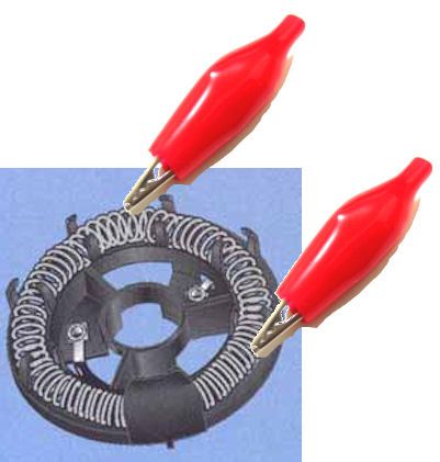

Costumo usar uma resistência de chuveiro para servir de carga e dois fios com garras jacaré para tomar maior ou menor parte dessa resistência. Assim:

Primeiro você precisa realizar o procedimento descrito pelo Faller:
Pega seu transformador, liga em 110V (caso o mesmo seja para 110V), coloque uma resistência de chuveiro no secundário e meça a tensão na saída.
Sem a resistência você já mediu e disse que é 14.5V.
Com a ajuda de uma garrinha jacaré, vá diminuindo a pegada da resistência para aumentar o consumo de corrente e ccontinue medindo a tensão de saída.
Quando a mesma baixar 10%, ou seja, cair para 13.05V, quer dizer que seu transformador está no limite.
Vamos supor que você mediu 1.2A depois dos 10% de queda. Grande chance do transformador ser de 1A.

Matheus,esqueci da falar: se puder postar uma imagem mostrando como eu faço as conecções, ligando resistores ou a ressitencia de chuveiro no secundario para fazer a aferição da tensão, ficarei grato. Com imagem eu posso visualizar e fica mais fácil de entender.
cara tem erro nao, seu secundário tem 2 fios, coloque um numa ponta do resistor de chuveiro e o outro na outra.
