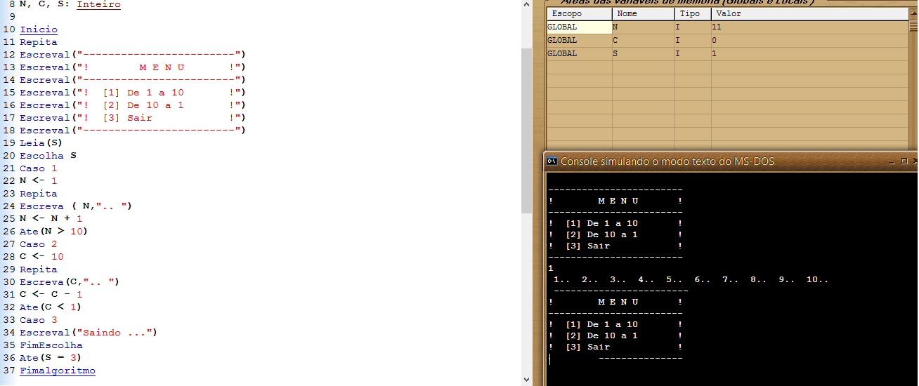

Problema com a Entrada de um valor
Pessoal. criei um programa de contagem com base nas aulas do Curso em Video. O algoritmo funciona normalmente, mas a interface apresenta
problemas conforme o programa vai se repetindo. Depois da primeira entrada o comando leia sobe um pouquinho na tela de execução, como
pode ser visto na imagem. Quanto mais entradas sao digitadas mais o comando vai comendo tela até ficar totalmente desalinhado com a tela de menu.
Alguem sabe como resolver isso? como o algoritmo funciona normal acho q deve ser problema de configuração, mas como resolver?

@Joao_Bilu, falta pular para próxima linha após escrever os números. Acontece que ao terminar de escrever, o cursor (onde sai as letras) ainda está no fim da linha. Daí, o próximo texto está começando a partir de lá. Bastar fazer ir para o início da próxima linha, exemplo:
      fimEscolha
      escreval("")
   ate (S = 3)
fimAlgoritmo
ADENDO:
Só para exemplificar melhor, alterei para exibir apenas um "." após cada número, veja:
Daí, os traços do menu estão começando após o 10... alem disso o próprio VisualG (ou se preferir VisuAlg) é meio que bugado mesmo. Repare como "comeu" o 0 na tentativa abaixo, rs.
