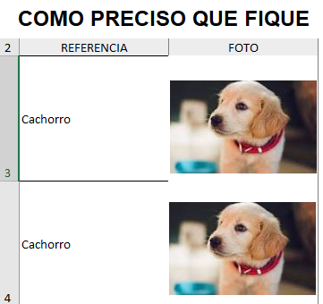

Boa tarde, prezados.
Utilizo uma fórmula VBA para inserir um código em uma linha e ele me trazer uma imagem local armazenada em meu computador. O recurso funciona bem, porém necessito repetir o código em alguns oportunidades, porém a imagem não se mantém na célula. Para facilitar o entendimento, segue cenário que ocorre e cenário que preciso.
Podem me auxiliar, por gentileza?
Necessito que ao inserir um mesmo código em outra linha, a imagem seja exibida corretamente em todas as linhas.
Utilizo o código abaixo:
Experimente retirar da funcao o trecho no codigo que procura por uma imagem existente.
