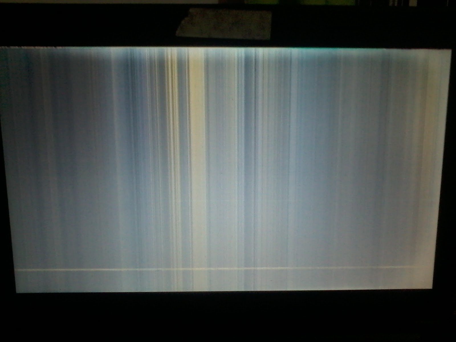

Olá pessoal, hoje me deparo com um problema que não consigo resolver só procurando nos tópicos. Eu tenho um notebook Asus X44C que após uns 4 ou 5 anos de uso, sem quedas e sem receber impacto, resolveu dar tela branca. A princípio ele piscava umas linhas horizontais bem rapidamente e parava, isso aconteceu três vezes em intervalos de talvez dez minutos. Após a terceira vez piscando as linhas horizontais brancas, a tela ficou completamente branca. Ele continuou funcionando, tinha som normalmente, mas a tela estava completamente branca, reiniciei e ele iniciou com a tela branca. Conforme ele carregava o windows ele mudava de branco pra várias linhas verticais que formavam algum tipo de gradiente, como na foto, e alternava de mais claro a quase branco, ou escurecendo nas linhas, mas nunca formava qualquer imagem. Se eu conectar um monitor, este mostra imagem perfeitamente e a tela do note continua completamente branca. Procurando aqui no forum e em vários outros, vi que a causa mais provável seria o cabo flat. Comprei um novo e hoje troquei, mas o problema continua. Eu não tenho partes extras para testar. O que pode ser? Chip de video ou a tela?.

Obrigada pelas boas vindas e por comentar, mas acho que você não entendeu minha pergunta. Como eu disse, eu troquei o flat por um novo e o problema continuou. E eu não posso levar para um técnico avaliar(o que seria muito mais prático já que eu não tenho peças para testar e descobrir quem é a defeituosa). Eu gostaria de sugestões sobre quem tem mais chance de estar causando esse problema, a tela iniciar completamente branca e depois ficar com listras verticais coloridas em gradiente como na foto, já que ambos chip de video e tela podem ser os culpados.

Em TVs, este sintoma se chama Efeito Cortina e sua causa pode ser a placa de sinais, T-con, ou Tela.

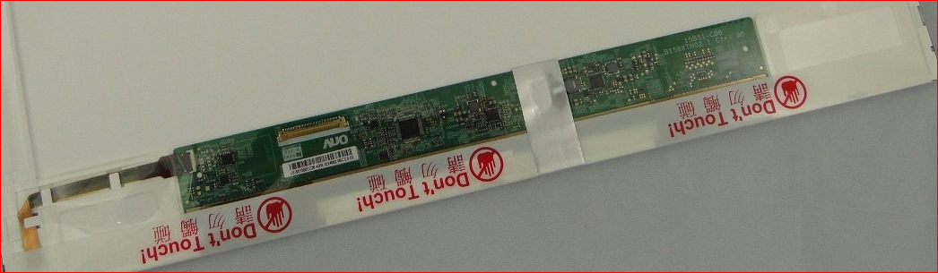

No seu caso, o defeito pode estar na PCI que fica na Tela. (vide foto)
Não tem como substituir ela, mas tem pequenas chances de reparar, caso seja um capacitor em curto, resistor ou diodo.
Em todo caso, se o defeito for o display ou essa PCI, consideramos um defeito de tela!
