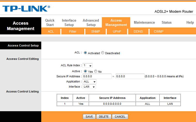

Peço desculpas por ressuscitar este tópico, mas eu já tive esse problema e consegui resolvê-lo.
Trata-se de uma pequena vulnerabilidade encontrada em alguns modens (versões antigas) desse modelo TD-8816. Neste artigo, você pode encontrar mais informações sobre a tal vulnerabilidade (em inglês). No entanto, por praticidade, vou deixar uma solução rápida abaixo*:
1. Resete as configurações de seu modem segurando o botão pequeno atrás dele com um lápis. Segure por aproximadamente 30 segundos.
2. Nesse ponto, você deve ter acesso ao usuário e senha padrão: admin/admin. Entre nas configurações do modem e insira o usuário e senha padrão. Normalmente você acessa por 192.168.1.1 ou 192.168.0.1.
3. Realize as configurações principais através do wizard. Você pode acessá-lo clicando no primeiro botão do menu, Quick Start. Lá você vai informar as configurações do modem, como Bridge ou PPPoe, horário, usuário e senha fornecido pela operadora da internet.
4. Agora você vai bloquear a tal vulnerabilidade. No menu, vá em Access Management -> ACL.
4.1. A primeira opção, ACL, vai estar desativada. Clique em activated.
4.2. Em ACL Rule Index, provavelmente estará com o valor 1, deixe esse valor.
4.3. Active : Yes
4.4. Secure IP Address: 0.0.0.0 ~ 0.0.0.0
4.5. Application: ALL
4.6. Interface: LAN
5. Após configurado, clique em Save.
Realizado todos esses passos, você anula a vulnerabilidade que permite que seu modem seja alvo de hackers que acessam seu modem e alteram a senha e usuário para entrar nas configurações do modem. As configurações deverão ficar semelhantes a imagem anexada a esse post.
*Uma última observação: Se você ler o artigo que mencionei anteriormente, você vai perceber que isso desativa a opção de router do modem. Logo, o modem funcionará apenas como modem.
