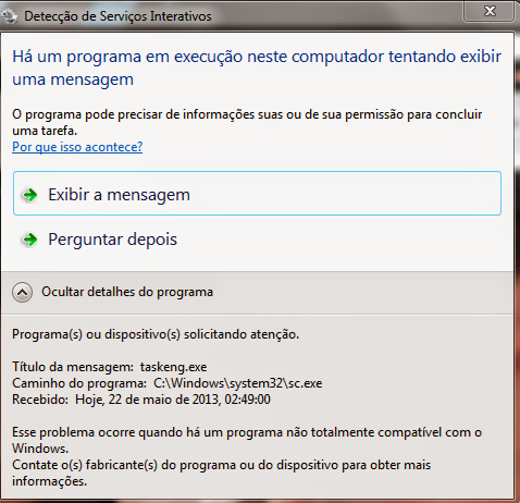

Venho aqui em busca de uma solução para um certo ''problema'' que está acontecendo com meu computador...
A dois dias começou a aparece uma mensagem no meu desktop afirmando que existe um programa tentando exibir um mensagem, até ai tudo bem, mas o problema é que ela se tornou um tipo de bug se repetindo inúmeras vezes no formato de lampejos, tendo como resultando o constante infortúnio de minimizar jogos e videos em fullscreen.
Já rodei o anti virus e o anti malware e nada; tentei buscar respostas na internet e nada...
Então estou na busca de ajuda especializada e como considero o Clube do Hardware o melhor fórum brasileiro sobre informatica, venho aqui para pedir a ajuda de vocês.
Com muita sorte conseguir capturar a imagem da mensagem que fica aparecendo, eis ela:
https://lh5.googleusercontent.com/-ng10BKeoD58/UZxiB19LT7I/AAAAAAAABAI/hhiImKw8A5Q/w478-h462-no/Capturar.PNG
Se tudo está limpo de ameaças, pode ser uma falha no sistema. Se usa o CCleaner, nas ferramentas, programas iniciados com o sistema, tem a opção de remover ou desativar este aplicativo, na lista. Pode tentar este reparar do sistema, corrige falhas: Iniciar, meu computador, disco local C:/, botão direito mouse, propriedades, na aba Ferramentas, click Verificação erros. Verificar agora, marque as 02 opções: Corrigir erros sistema arquivos e procurar setores defeituosos e recuperar.
Click iniciar, sim, Reinicie o PC e aguarde verificação. Veja este link:
http://www.process-information.net/br/taskeng-exe
Veja se o exe é executado sempre ao iniciar o windows se estiver, desmarque. Para fazer isso:
Windows + R > digite sem as apas "msconfig"> va na aba "inicialização de programas"> se estiver sc.exe la você desmarca
Se nao funcionar tente fechar o processo:
Abra o gerenciador de tarefas> va na aba "processos"> marque a opção "Mostrar processos de todos os usuarios"> Ordene os processos por nome> quando achar o SC.exe clique com o botão direito nele e selecione a opção "Finalizar processo" ou se preferir "Finalizar arvore de processos"
Se não funcionar apague o arquivo, mas antes crie um ponto de restauração, pois caso algo de errado você pode recuperar.
Para criar um ponto de restauração:
Iniciar>Digite "Criar ponto de restauração" e aperte enter>Clique em "Criar">Coloque um nome e clique em "criar" de novo
Com o ponto de restauração criado va no processo do sc.exe e em vez de fechar o processo va em "Abrir local do arquivo" e apague o arquivo usando as teclas Shift+Delete
Espero ter ajudado
Muito obrigado Paulo e Vellames.
Paulo esse programa que você indicou não só resolveu o problema como deixou o meu computador bem mais rápido, muito obrigado mesmo.
