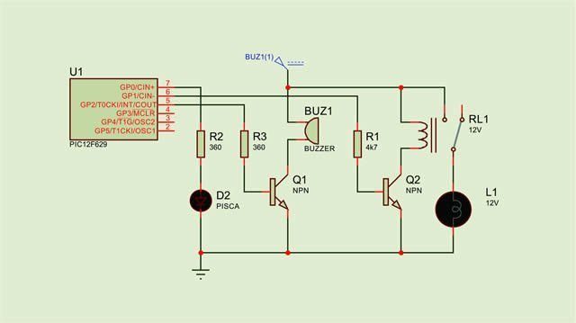

Estou criando um timer com o pic12F629 e tudo funciona de acordo na simulação do proteus, o tempo na simulação fica preciso, mas no meu protótipo a temporização adianta em cerca de 2 minutos, ou seja, originalmente era pra carga desligar com 10 minutos, mas está desligando com um pouco mais de oito minutos, não está preciso. Se alguém tiver uma sugestão eu agradeço, abaixo o código fonte que estou utilizando e o desenho para simulação no proteus.

Não sei programar em C, somente em Assembly.
O valor de calibração do oscilador interno que é escrito pelo fabricante no último endereço da memória de programa está sendo copiado pelo programa para o registrador OSCCAL?
Em Assembly se faz assim:
bsf STATUS, RP0 ;Bank 1
call 3FFh ;Get the cal value
movwf OSCCAL ;Calibrate
bcf STATUS, RP0 ;Bank 0
Se esse valor foi apagado do último endereço da memória de programa, aí só usando cristal.
Já tive esse mesmo problema quando estava desenvolvendo um relógio com o PIC16F628A que também tem um oscilador interno de 4 MHz, mas, que não precisa de carregar o valor de calibração no programa.
Só obtive precisão quando deixei de inicializar o Timer 0 com determinado valor a cada interrupção.
Apesar de não saber programar em C, acredito que, no seu programa, o Timer 0 está configurado com um prescaler de 64, sendo inicializado com o valor 131 a cada interrupção para que a cada 125 interrupções ele conte 1 segundo, já que 0,000001 x 64 x (256 - 131) x 125 = 1
Caso o oscilador interno esteja calibrado e mesmo assim esteja tendo essa imprecisão, faça um teste:
Exclua a instrução que inicia o Timer 0 com o valor 131 e altere para que a cada 61 interrupções ele conte 1 segundo, já que 0,000001 x 64 x 256 x 61 = 0,999424
Isso deve dar um erro de menos de 1 segundo a cada 10 minutos.
Mulder_Fox, tentei a sua dica, mas não deu certo, diminuiu o tempo, ele está agora com cerca de 40 segundos adiantado, melhorou, mas preciso que tenha maior precisão e não quero adicionar o cristal, pois preciso dos pinos livres, quero acrescentar mais algumas coisas a saídas que agora estão livres. Muito obrigado, vou continuar tentando ou quem sabe mudar de pic, tentar um 12f683.
