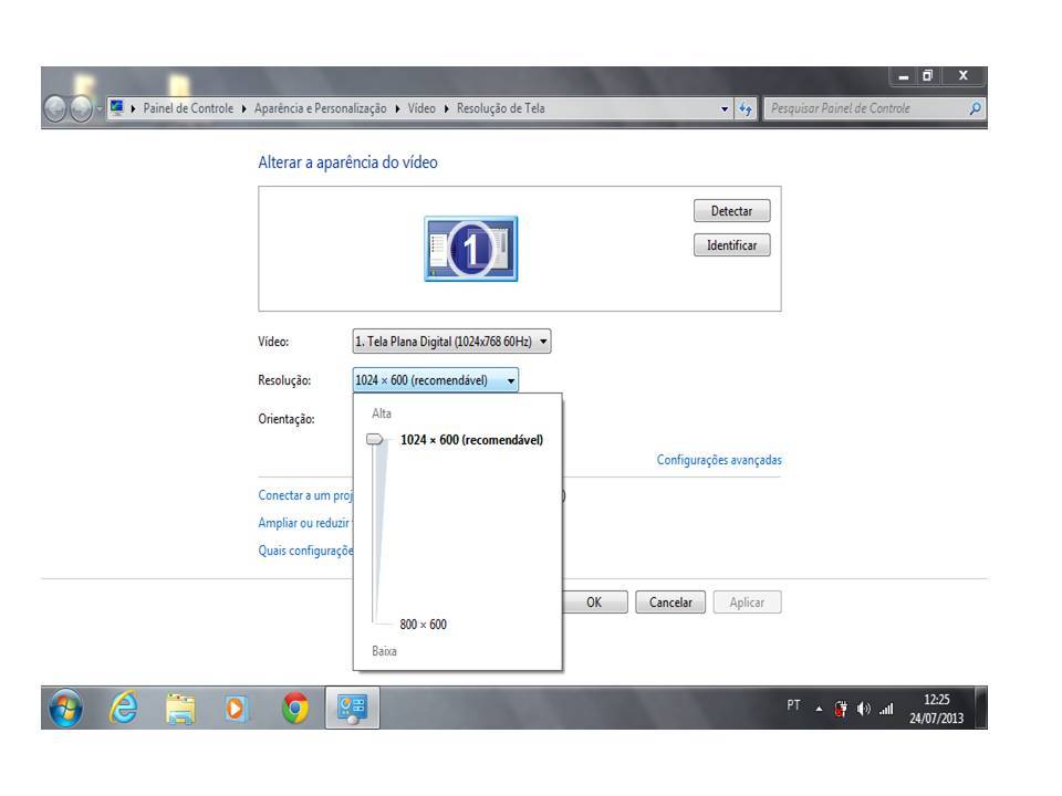

Bom dia, em primeiro lugar desculpe se te ofendi, mas como disse não entendo muito e quando vi que o net não iniciava mais achei que fosse brincadeira, mas fiz o procedimento inverso pelo modo de segurança e voltou ao normal. Agradeço a ajuda novamente, mas fiz como o video ensina mas continua do mesmo jeito. anexei a tela em arquivo pra você dar uma olhada. Veja se fiz algo errado. Desde ja agradeço.
Guga fica sossegado, não me ofendeu não, então só conheço esse método, não achei outro método de mudar a configuração de resolução da tela. No meu netbook quando mudei a chave display1_downscalingsupported do 0 para o 1 (só precisei fazer 1 fez isso, pois as outras chaves iguais mudaram automaticamente) na hora que eu fechei o regedit (nem precisei reiniciar), já aparecia na Resolução da Tela, as opções 1024x768 e 1152x864. Se caso você quiser tiro print passo a passo de como eu fiz e post aqui. Abraço

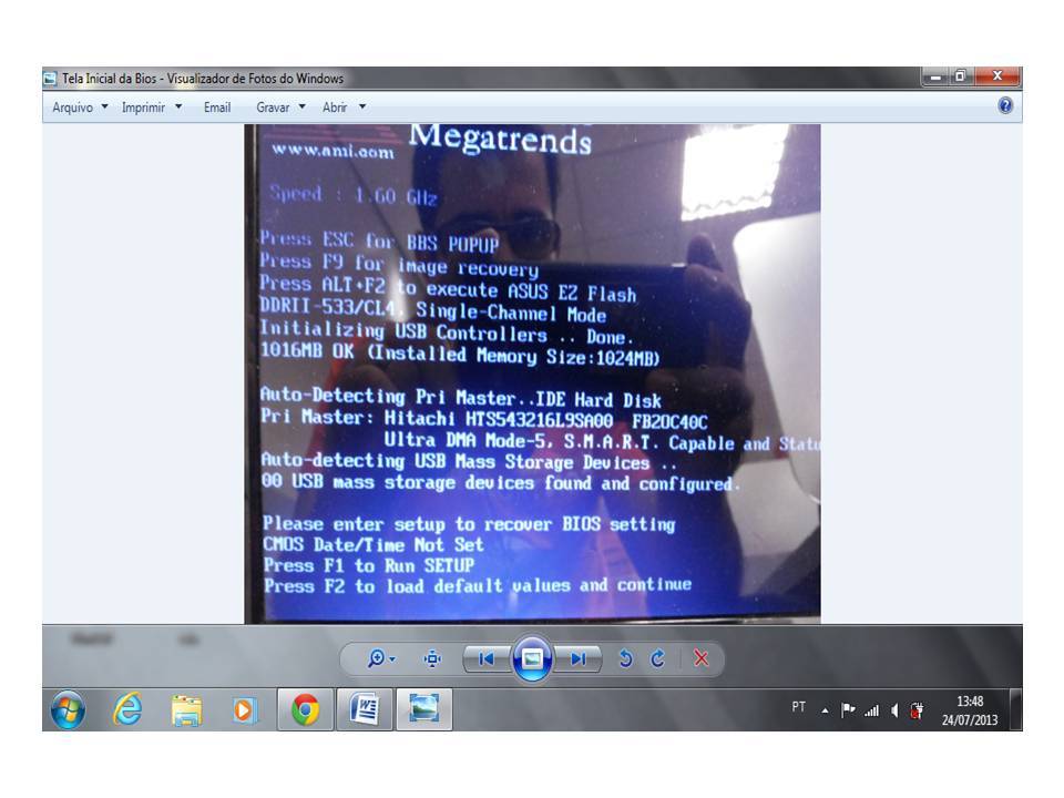

Vodka2014, acho que descobri o defeito, não sei mas pode ser, e gostaria de saber se podes me ajudar. Todas as vezes que reinicio meu Net ele zera a Bios e consequentemente as configurações que fiz volta a anterior. Verifique em alguns sites que pode ser a bateria da bios, troquei ela. Meu Net só liga com o cabo de força, a minha bateria não está segurando nenhum segundo sem, pode ser isso também, até por que quando troquei a bateria da bios ele continua reiniciando as configurações. Sabe o que pode ser. Anexei a tela inicial da bios pra ver se ajuda.
