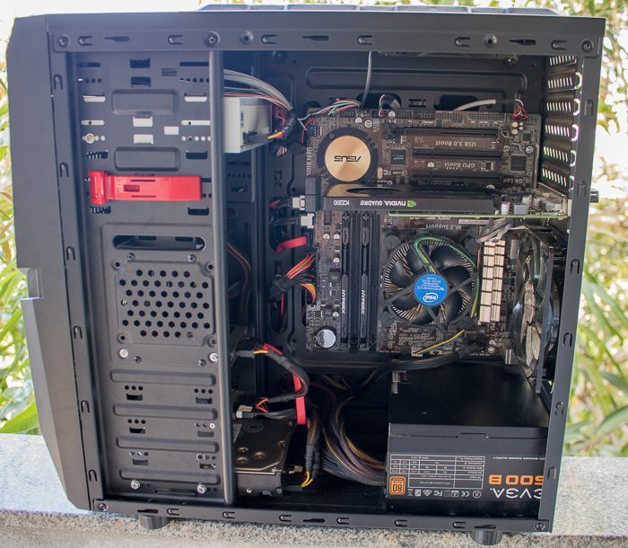

3 horas atrás, Rafael Coelho disse:
Exatamente como na Figura 2... Nela, a ventoinha está do lado "da placa de vídeo".
Rafael obrigado. Atualmente utilizo como na figura 02 com o cooler ventilando no sentido da placa de video, uma duvida, meus dois exaustores na parte superior podem atrapalhar o cooler nessa posição? outra coisa, se eu pegar outra fan, como a que ja vem no cooler e colocar do outro lado do cooler jogando o ar na direção que o cooler principal ja esta funcionando, pode ajudar no resfriamento?
Fiquei em dúvida se posso usar o cooler da forma que foi mostrado pois a minha placa-mãe é invertida então o cooler ficaria virado para as costas da placa de vídeo. Nesse caso, o calor que sai do dissipador empurrado  pelo fan iria direto para a placa de vídeo aumentando a temperatura da mesma o que pode não compensar.
Qual seria a melhor opção nesse meu caso?
2 horas atrás, JOAO VITOR ROCHA disse:
Penso que neste caso (é um sistema BTX, que não chegou a se popularizar) é melhor instalá-lo de forma a direcionar o fluxo de ar para a ventoinha traseira mesmo.

Uma dúvida: Existiria uma "distância mínima eficiente" entre a placa de vídeo (GTX1050) e a ventoinha do cooler, para garantir a boa circulação de ar (gabinete com abertura superior)?
