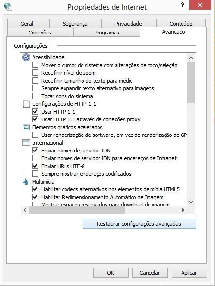

Vá em "opções da internet" no painel de controle. Na aba "avançadas", clique em "redefinir". Vai abrir uma caixa de confirmação. Marque a checkbox "excluir configurações pessoais".
Baixe novamente os drivers.

Eu fui em "propriedades da internet" na aba "avançado", a unica opção que achei foi "restaurar configurações avançadas" cliquei nela mas nada aconteceu, não tenho certeza si olhei no lugar certo.
Meu sistema é o win 8 pro - 64bits
