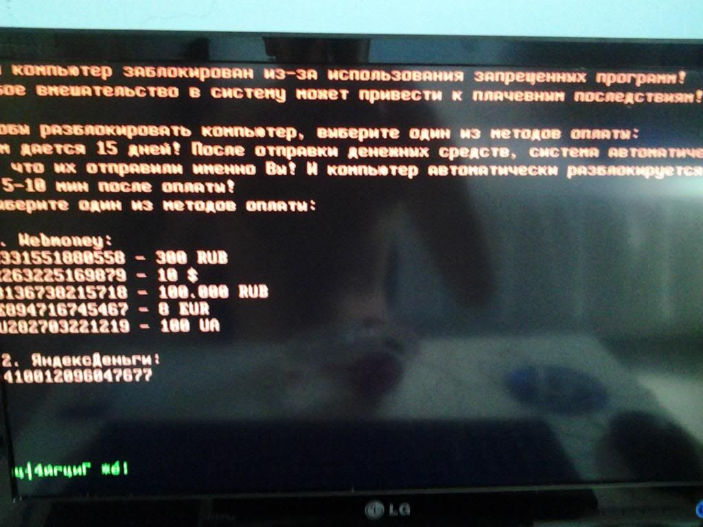

Bom dia pessoal,ontem eu estava jogando warface,até que o meu colega enviou um arquivo para mim.
Eu acabei executando e meu computador reinicio....Agora quando o pc vai ligar aparece uma tela com letras vermelhas em russo e preços juntos em várias moedas de outros países..
ps:não tem como sair desta tela pelo amor de deus me ajudem..
Dês de já Obrigado

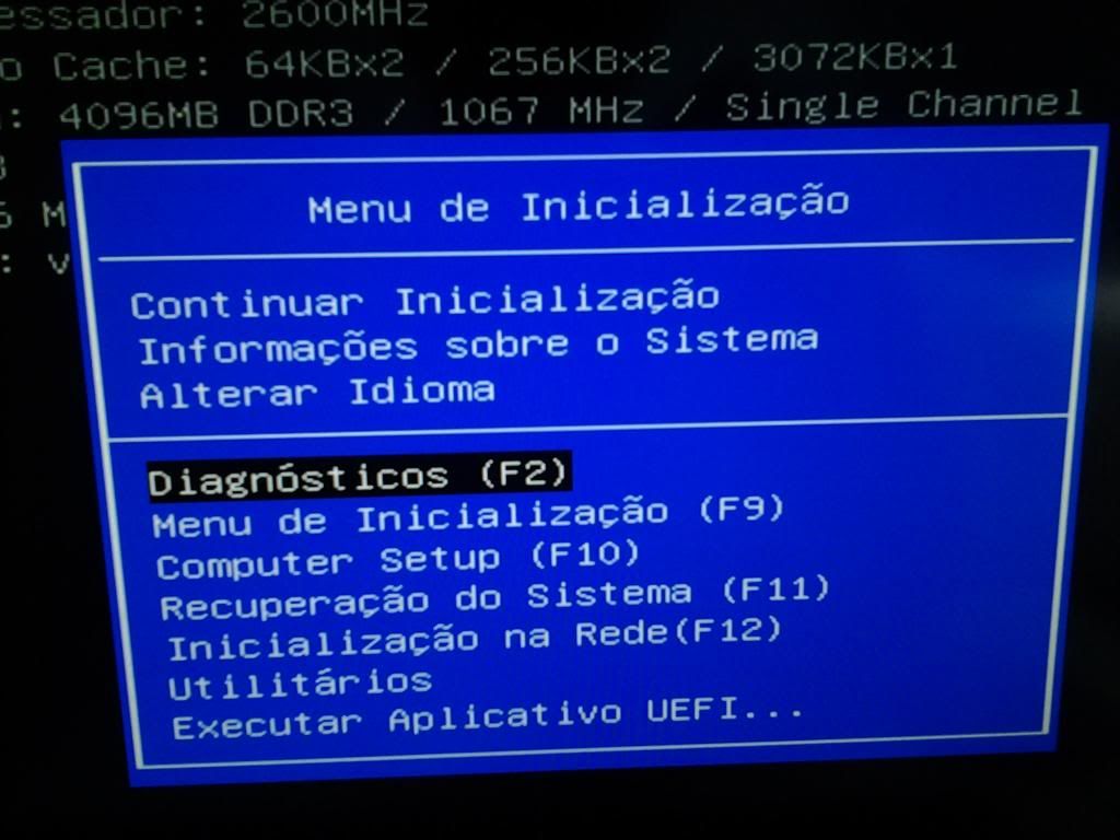

@micolins,não consigo chegar no modo de segurança,a única parte que eu consigo chegar é essa:
Eu só consigo chegar nessa parte apertando esc:
http://i1126.photobucket.com/albums/l620/thierrymaxter/2014-01-11123418.jpg
a opção recuperar sistema também leva a tela preta...
e Aqui está o maldito erro....acho que não há solução mas por favor tente me ajudar
erro:
http://i1126.photobucket.com/albums/l620/thierrymaxter/2014-01-11123449.jpg

  4. Aperte F9 desta tela que você enviou imagem --> http://i1126.photobucket.com/albums/l620/thierrymaxter/2014-01-11123418.jpg
  5. Escolha CD/ROM ou DVD
@SargitariBR O vírus parece ter apagado o Master Boot record (MBR) e susbtituído pelo malware, o MBR
é um espaço em disco com as informações necessárias para subir o sistema operacional.
Se você quiser arrumar isto por conta própria o procedimento seria usar um Cd de boot do Windows 7 ou um pendrive bootável.
Para te ajudar melhor, eu precisaria ver todas as telas que estão aparecendo, bem como você me dizer o que tentou fazer até o
momento.
Abraços
