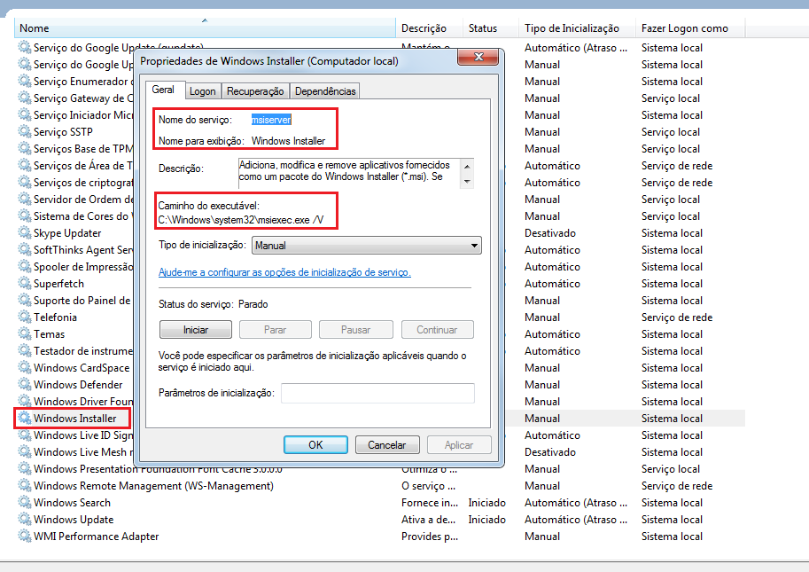

Bem, sempre que vou tentar instalar qualquer programa que necessite do Windows Installer aparece este erro (
"O serviço Windows Installer não pôde ser acessado..." , e como mostra na imagem eu entrei em "services.msc" para verificar se podia iniciar o Windows Installer por ele, mas não achei ele na lista...

Existe o o executável no caminho C:\Windows\system32, mas ele não aparece na lista de serviços de "services.msc", assim impossibilitando eu proceder com a sua recomendação:
"Peço-lhe que vá até o services.msc e pare o serviço do Windows Installer. Faça o download do Windows Installer abaixo e tente realizar a instalação."
