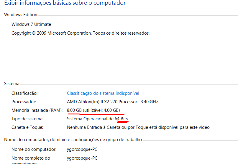

Boa noite galera!
Então , comprei um processador e uma placa mãe nova.
Placa mãe : AMD asus m5a78l-m lx/br
Processador: Pode ser visto na imagem.
O problema é, Já tinha 4 Gb de memoria, ai comprei mais 4 GB só que o Windows 7 64-Bit so reconhece 4 Gb como vocês poderão ver na imagem,.
Procurei algumas soluções pela internet e tentei algumas e nao funcionaram.
Soluções tentadas:
1: Desmarcar a opção "Memoria maxima" , Já esta desmarcada
2: A memoria pode esta sendo ultilizada para uma suposta placa de video on Board, mas já estou com uma placa de video Off board.
3: Atualizar a BIOS , Ja atualizei para ultima versao
4: Retirar , ou trocar de slots os pentes de memorias . Já o fiz
5: Ir na BIOS , e deixar uma opção ''enable'' memory alguma coisa, Já fiz tambem
Então , é isso pessoal , já vi varias pessoas com esse problema, mas nao conseguir resolver ainda, gostaria de uma ajuda , podem fazer perguntas que ajudem a encontrar a solução . Agradeço desde já.

Hey na BIOS o systen so está reconhecendo 4 gb mesmo , mas o seguinte, nao é os pentes, pois liguei com um pente, ligou normal , liguei com o outro ligou tambem, mas percebi que quando colocava em um slot da placa-mãe , o pc nao ligava, mas tambem nao apitava tipo quando ta sem memoria, ou seja acho que so um slot esta funcionando , ou esta bloqueada , por que o windows reconhece os 8 gb, e a placa-mãe comprei agora !

Nao por ser x64 mas sim por que repare na foto , ele esta falando que tem 8 gb (4gb ultilizavel) e se eu tirar um pente fica 4gb normal, por isso acho que se fosse um problema no slot acho que nao estaria nem lendo o outro pente nao?

Mas você acessou o SETUP e verificou se a placa mãe está com o vídeo onboard DESABILITADO ?
:confused:
@ygor copque acabei de verificar no site da Asus (http://www.asus.com/br/Motherboards/M5A78LM_LXBR/#specifications) que sua placa mãe pode ter como máximo de memória compartilhada 1024 Mb !!
Pode verificar "ali" nas especificações (link acima).
Minha sugestão é que você ligue no suporte da Asus e tire sua dúvida ! Mande um e-mail, enfim... tendeu né ?!  :)
Pode ser que eles mesmos ofereçam para troca... caso seja algum defeito na placa, mas acredito que seja somente configuração... tente e retorne o resultado (curioso  :eek: )
