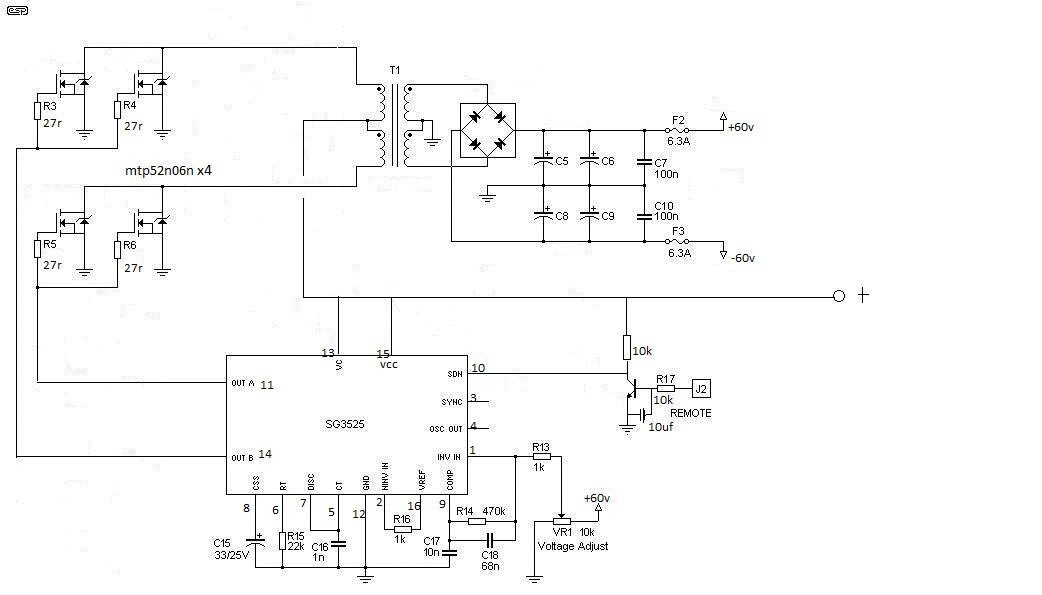

bom galera, eu vou montar esse conversor dcdc pro meu amp de 600w 2r, e eu queria uma ajudinha. Sei que na saida é 24+24 espiras, mas n sei qual bitola usar, qual usar? também n sei quantos A esse amp puxa, e n sei se só com 2 pares de chaveadores vai suportar. post-691097-0-27576300-1397958376_thumb.
Essa fonte nao funciona com regulação! Pode colocando o pino 1 direto no negativo porque n vai ter estabilização essa fonte..
Deve se colocar um resistor no pino 7...
Esse projeto ta muito frajuto...
Pra calcular a bitola você deve decidir quantos % de perda deve ter em calor no fio do trafo, depois calcular o efeito pelicular pra saber a bitola max, e depois quantos em paralelo (se precisar) para conseguir a eficiencia decidida.
