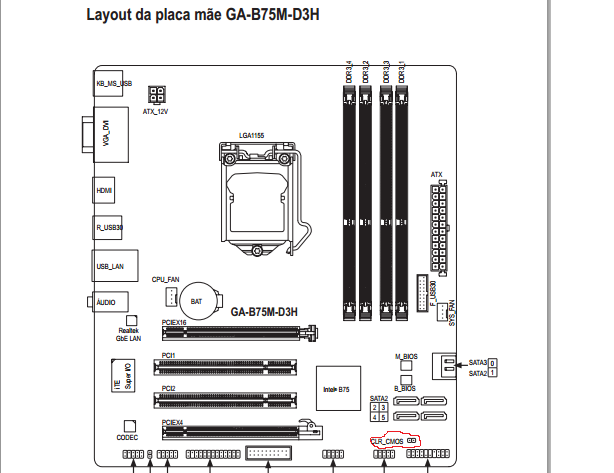

opa bom dia galera e @Cabelo75 valeu por ter comentado aqui sim é vdd eu tava pesquisando e pelas fotos n vi nenhum jumper assim agora me digam uma coisa o junper de placa-mãe é separado n é? e sao 3 pinos ne? é porque eu fiquei meio encucado porque ali no onde liga o painel tem tipo 2 pinos com a escriçào C.I eu n sei pra q serve e logo em cima de onde liga o painel tem 2 pinos pretos eu dei zoom na imagem e marquei com uma
bolinha vermelha
eu n entendo nada de bios gente kkk e ai sera q aquele pino preto é o junper eu em uns videos q vi o junper é 3 pinos ai n sei ajuda ai gente kk
É o jumper do chassi intrusion. Veja na pg 4 do manual. O reset (power) está ao lado do HD. Observe. Olhe no manual.

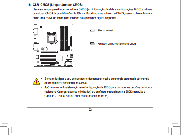

bom dia Dom Bonilla vdd olhei la no manual e tem escrito crl - cmos segue a foto agora como faz pra resetar eu ia tirar a pilha e pronto kkk eu ja to quase desistindo to com medo de dar alguma treta na placa da uma ajuda
opa um edit achei isso no manual
) CLR_CMOS (Limpar Jumper CMOS)
 Use este jumper para limpar os valores CMOS (ex: informação de data e configurações BIOS) e retorne
os valores CMOS às predefinições de fábrica. Para limpar os valores de CMOS, use um objeto de metal
como uma chave de fenda para tocar os dois pinos por alguns segundos
Aberto: Normal
Fechado: Limpar os valores de CMOS
sera q é a mesma coisa de eu tirar a bateria? mais uma pergunta ai tem dizendo para retornar os valores de fabrica eu tenho tipo un jumper aqui se eu por la nakele 2 pinos e esperar uns segundos e ligar o pc eu vou ter q configurar a bios tipo so a data e hora ou tem q fazer mais alguma coisa?

O layout não bate com a foto nem com o manual. Aparentemente não tem clear_CMOS. Também lhe digo que não faz falta. Tira a bateria e pronto. Assunto resolvido. Não tem que ficar esquentando a cabeça.
kkk vdd olha como ta no manual
agora so mais uma pergunta pra eu fechar o topico quando eu tirar a bateria e esperar e por de volta so vai ser preciso eu configurar data e hora mudar o hd de ide pra ahci so essas config basicas ou tenho q fazer mais alguma coisa isso q to com medo kkk
