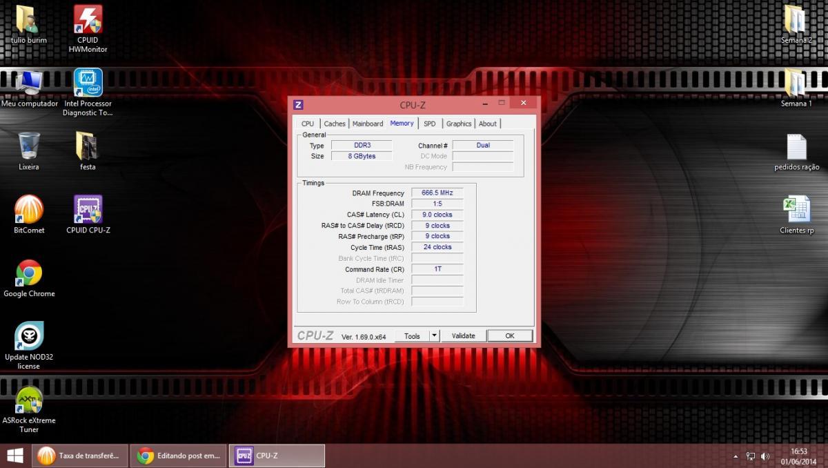

so que ela esta rodando 1333 mhz no meu pc, nao sei aumentar, e ali no mesmo site, diz isso ..
eu queria que alguem me ajudasse a configurar ela pra funcionar 1600mhz CL7, nao sei como configurar , sei na bios onde vai mas n sei quais numeros mexer e quanto colocar... porque meu processador i5 3470 nao sei se suporta mais de 1600mhz, nao sei ver! valeu

Olá @tulioburimn
A memória está em 1333MHz pois é 1333MHz, porém o fabricante testou e garante o seu correto funcionamento até a 2400MHz. Entre no bios/UEFI da sua placa-mãe e ative o perfil XMP para 2400MHz. Pra que se contentar com 1600 se você pode ter os 2400MHz? Verifique no manual da sua placa-mãe como altivar o perfil XMP.
Seu processador suporta nativamente memórias até 1600MHz, mas em geral, as controladoras de memória conseguem ir bem mais além.

diego ativei o xmp, esta a 2400mhz ,aj executei o aida64 stability por 9 hrs, e o prime95 por 5 horas, nada, nao deu nada, nao reiniciou nem uma vez, liga normal, fiz oc no processador para 4.0gh,z esta tudo ok, tem problema deixar????
a unic acoisa q mudou foi a temp do processador, em stock 3.2ghz ia ate 59 graus, com oc 4.0ghz chegouy a 73, com muito teste, nao passou disso
Se a memória está funcionando bem, pode deixar assim mesmo.
Quanto ao processador, se está com o cooler box, está até que bom, mas não vá alem. Tente baixar um pouco a tensão do processador, pra reduzir a temperatura.
Comece com -0,05 e vá colocando um valor negativo cada vez maior, até tomar uma tela azul ou inconsistências durante testes.
