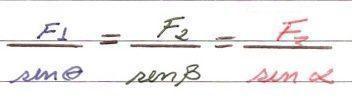

< É aplicado a um ponto material em equilíbrio sob ação de três forças, F1, F2 e F3 por exemplo, como segue em anexo. >
Geralmente utilizado para resolver problemas que envolvem ângulos e forças. O teorema parece ser bem aplicável em algumas situações. Porém gostaria de sugestões de materiais para ir mais a fundo.
Qualquer anexo, ou material é bem-vindo.

Olha cara, nunca vi isto na vida, mas essa formula das forças ai é a Lei dos Senos..... Tente entender geometricamente o que esta acontecendo que talvez você possa assimilar melhor esse lamy ai.... sempre me ajuda....
flowwww
Substitua os "Tamanhos" do triângulo formado pelos vetores força. É só isso!!!
flowwww
Substitua os "tamanhos" dos lados do triângulo formado, pelos módulos dos vetores força.
A equação permanece válida
O detalhe é que F1, F2 e F3 são na verdade os módulos dos vetores força, pois os vetores possuem direção e portanto podem assumir sinais positivos, ou negativos no plano cartesiano.
