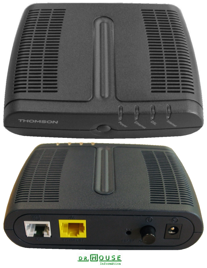

Pessoal, necessito de uma ajuda para identificar o problema na minha rede domestica.
Utilizo o Modem para OI Velox THOMSON TG 508 e Roteador D-link DIR-600.
O modem esta configurado apenas para receber o sinal da ADSL e a parte de acesso ao provedor esta por conta do Roteador, pois dessa forma consigo utilizar o NAT 2 no Playstation 4 e 3.

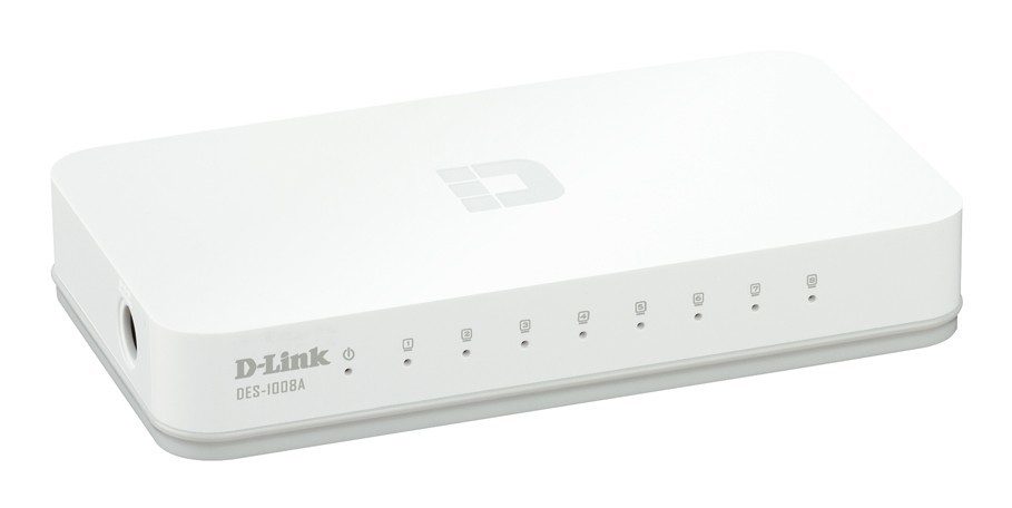

Necessitei comprar um Switch D-Link DES 1008A para poder ligar os Playstations e meu PC, porém ao ligar o cabo do Roteador na porta 1 para o Switch na porta 1, os Playstations não conseguem obter o IP e no PC a rede não é identificada.
As luzes do Switch ficam acesas, e piscam todas juntas de uma vez no intervalo de 10 seg + ou -. Já a luz da porta 1 do roteador fica apagada sempre.

@LeoByte, como diria Jack: Vamos por partes... :D
Você sabe o que é bridge ?  :huh:
Da forma como descreveu é como o seu modem deve estar configurado!  ^_^
Conhece os termos PPPoE ou roteado ?  (_(
Esta deve ser a configuração do seu roteador Dlink DIR-600...  ^_^
Para o DES-1008A funcionar ligando-o ao DIR-600, ele deveria ficar como AP mesmo... então vai funcionar!

Meu modem esta configurado como Bridge e meu roteador esta configurado o PPPoE.
Com essas configurações o Switch não vai funcionar, certo?
Caso eu configure o roteador Cisco como AP, conseguirei utiliza-lo para exercer a função do Switch? Pois não necessito de muitas portas. somente de 3.
