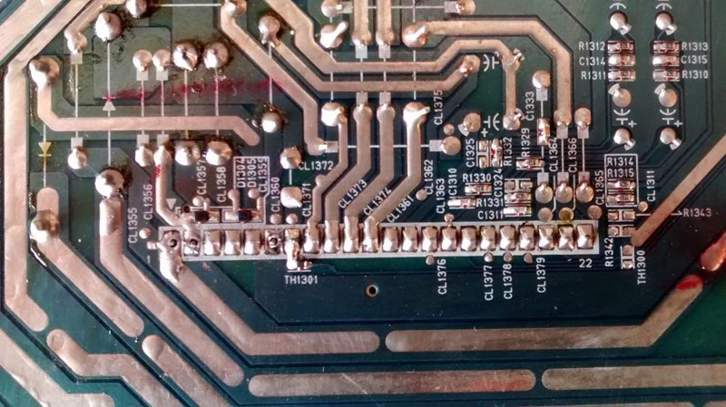

Olá  amigos  deste  fórum,  é  sempre  bom  dividir  informações, alguns membros mais experientes isso ajuda muito, estou com um som na bancada,  chegou  apagado,  olhei  as  tensão  e  estava  faltando,  chequei  os  fusíveis  do transformador de 4 dois estavam abertos, olhei a corrente e fiz o reparo, mas quando coloquei  novamente  na tomada um fusível abriu novamente, segui ele, fui até  o  ci  de  saída,  soltei  os  pinos  1,2 e 6,  coloquei  novamente outro fusível no lugar (tp1253) vl do trafo, liguei o som e chegou as tensão e funcionou sem som, fiz a compra de outro ci original, coloquei e para minha surpresa aconteceu no mesmo jeito, abriu o fusível tp1253, estou com as pernas tremendo até agora, porque foi caro a saída e ainda não deu  certo, pode  ser  um sinal de  que  a outra saída esteja boa, queria ajuda de alguns amigos, pois  este  mês  de  dezembro  tá complicado de  se  viver,  e agora amigos??????

No link abaixo você faz o download do manual de serviço dele...
Sony MHC-GTR66H
Seja minucioso, tem uns diodinhos zener perto do Saída (IC1300) que entram em curto... não esqueça os resistores de potência mais alta também, eles abrem.
