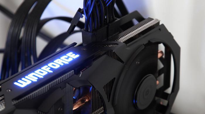

Seguinte, Quero trocar o led de um logo de uma placa de video.
Vi algumas coisas na internet, porém todos em foruns americanos.
e não consigo encontrar o led aqui no brasil para a troca.
Seria esse led azul, gostaria de colocar um branco no lugar:

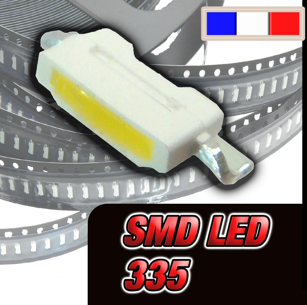

Na internet eles falam que esse led seria um "SMD LED 335"
Que seria igual a este:
post-456678-0-31895100-1427821197_thumb.
Ele tem o feixe de luz para a lateral, ao contrario dos outros que tem para cima.

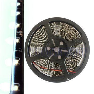

"Fita Led 335 Lateral 90° Fundo Preto 12V"
Seguinte, eu poderia comprar essa fita e retirar apenas o led da fita e substituir o led azul da placa de vídeo?
Pois o esquema dos leds da placa de vídeo, tem uma peça (que não sei o nome) junto no mesmo circuito, e pode não ter a mesma tensão de 12v.
O esquema da placa de vídeo seria esse da foto abaixo:
post-456678-0-69245200-1427821588_thumb.
E agora por ultimo, eu posso ligar dois pedaços pequenos de fita de led monocromáticas (brancas) em um kit de controle?
Só que essas 2 fitas são diferentes, uma seria 335 e a outra 5050.
E já respondendo por que eu quero ligar uma 335 + 5050.
Pois a 5050 seria com o feixe de luz para cima e a 335 para o lado.
Ambas vão ser ligadas em uma fonte de computador de 12v.

Agora sim... Desaparafuse a proteção e visualize os leds. Se forem semelhantes, meça a tensão num led azul e ve se dá uns 3V. Se sim creio que pode trocar de boa.
Quanto aos leds verticais e horizontais, se ligar em série=tudo bem
