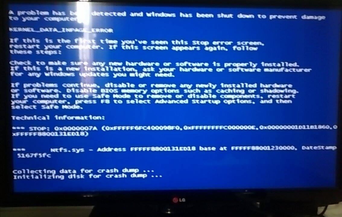

Olá galera meu computador foi montado a pouco tempo porém a unica coisa que eu não troquei foi o HD vou passar as configuraçoes abaixo, o problema e o seguinte quando estou jogando o computador trava e da uma tela azul apos o pc ficar travado durantes uns 2 minutos e logo apos isso reinicia consegui tirar uma foto da tela azul irei postar para vocês ver qual e o erro por favor me ajudem o computador e novo estou super preocupado com que pode ser.

Faça os seguintes passos:
- Abra o Windows Update e verifique se há qualquer atualização para seu sistema;
- Vá na página de drivers da sua placa de vídeo e verifique se há uma nova versão(que não seja BETA);
- Abra o prompt de comando(como administrador) e digite o comando "sfc /scannow";
- Ainda no prompt, utilize o comando "chkdsk".

Pode ser, pode não ser. Se no próximo BSOD indicar o mesmo NTFS.sys, então teremos quase certeza que o problema é no HD, caso indique outro, pode ser na memoria também.

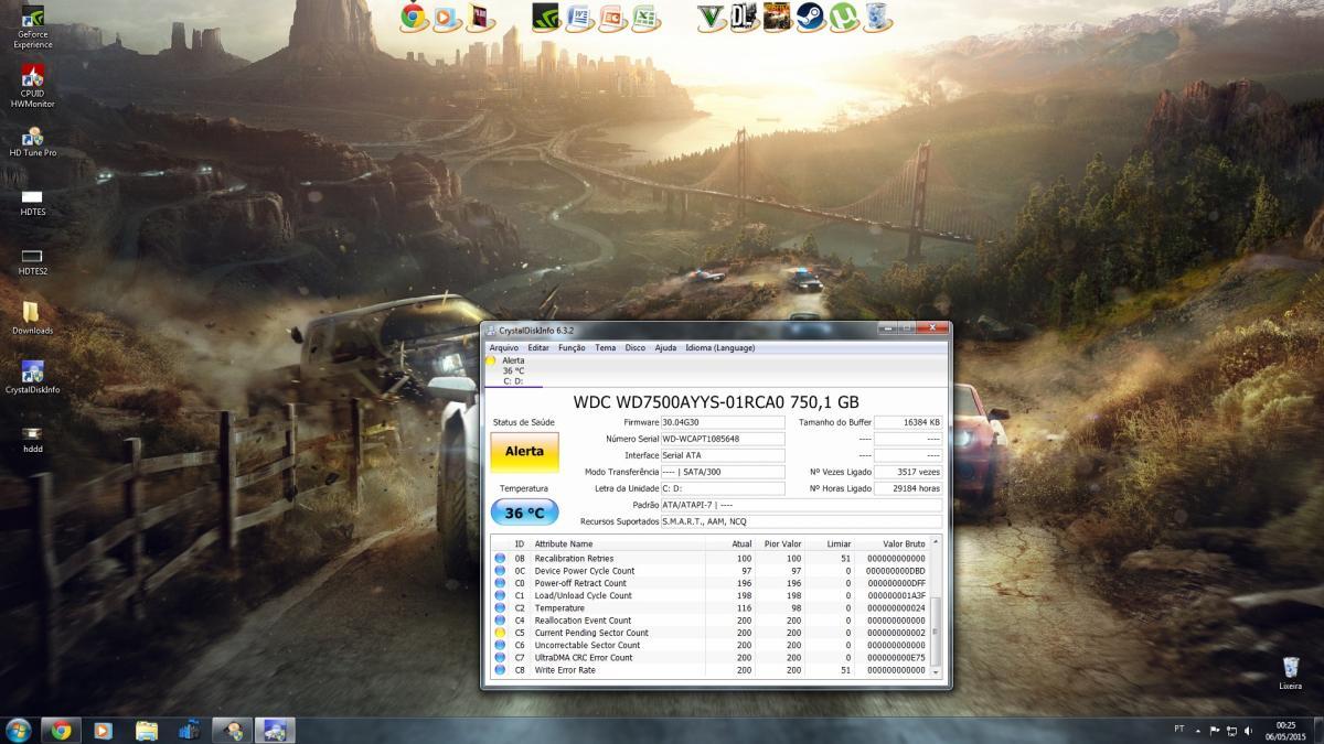

Como o amigo acima disse e confirmado que é problema relacionado ao HD. Esse erro C7 pelo que pesquisei é causado pela ausência de comunicação entre o HD e a controladora da Placa Mãe e pode ser tanto problema interno quanto externo.
Você pode trocar de cabo SATA, de porta e verificar se o cabo de alimentação está bem encaixado e até testar em outra máquina, se possível.

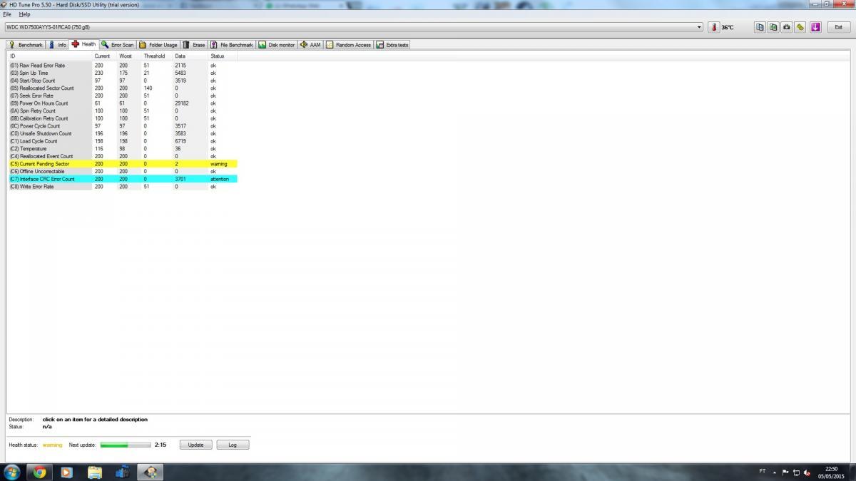

Esta ocorrendo uma mensagem nesse c5 também você verificou no print ?

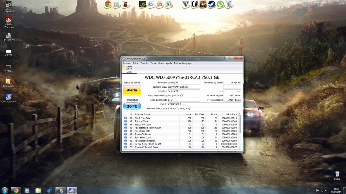

Só por curiosidade mesmo, faz quanto tempo que tu tem esse HD? 3701 no C7 não é pouca coisa.
Quanto à sua dúvida, o problema está no HD ou em algo relacionado à ele(como o cabo SATA). Trocar pode ser necessário sim.
5 anos ou mais? dá-lhe. Nunca se sabe né? Verifique sempre se o HD há badblocks, avisos etc e não se esqueça de fazer periodicamente seus backups.

Se não travou mais, então era o HD, mas há também uma tela no HD TUNE que esqueci de mencionar, é a Error Scan. Mas no erro que você me perguntou do C5, a tarja amarela é apenas para avisar dos setores defeituosos e apareceram 2. Mas é para ficar atento apenas. O erro C7 era mais crítico.
obs: se vai comprar outro HD e for usar este apenas para backup de arquivos sem muita importância p n pesar o PC, é uma opção, mas sempre faça verificações.
