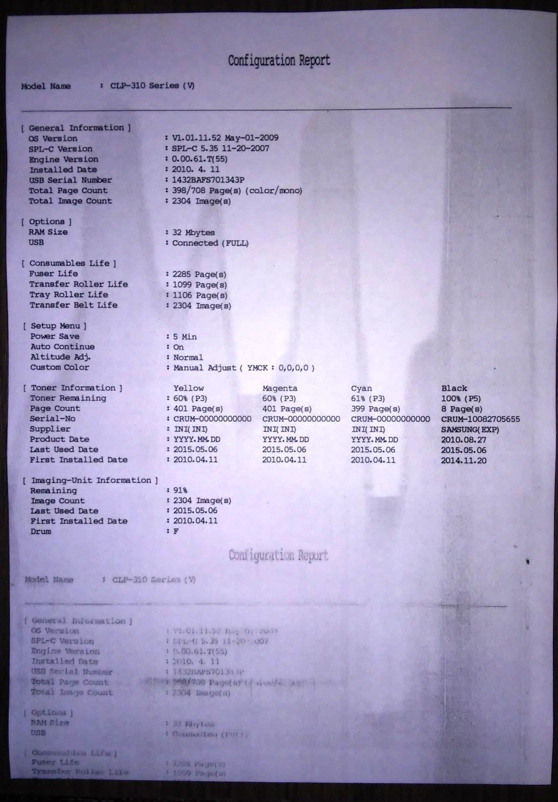

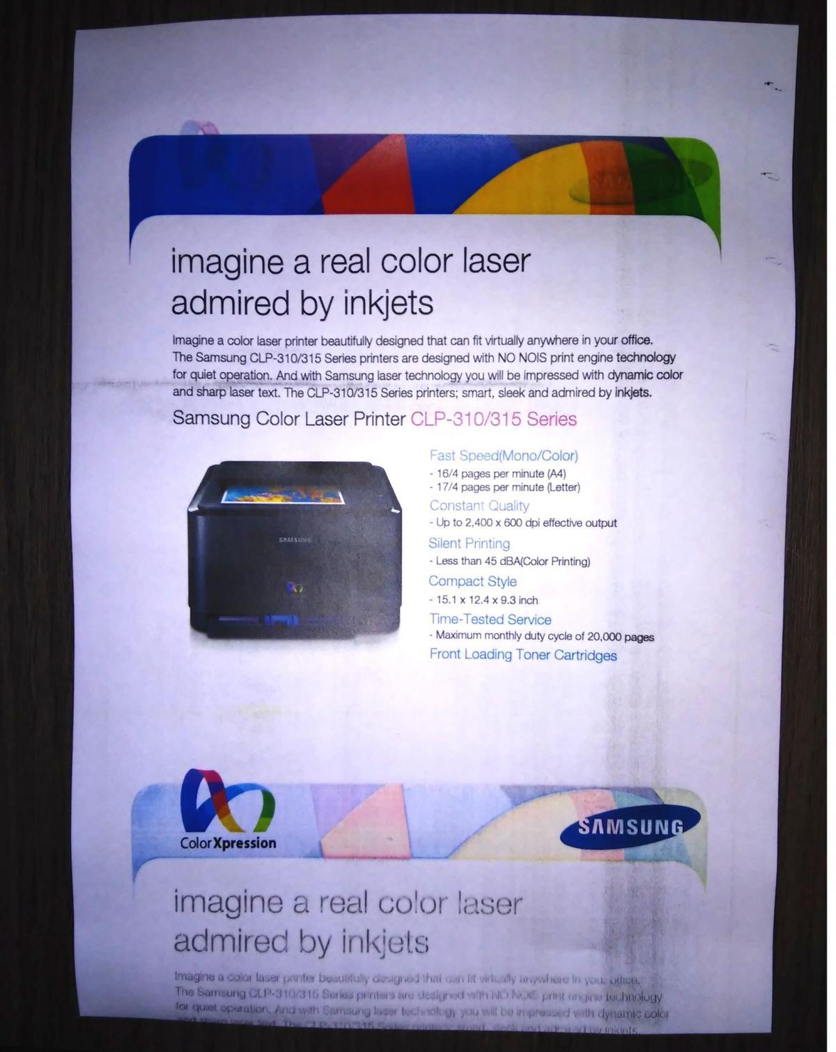

Minha impressora Samsung CLP 315 começou a imprimir com uma sombra da própria impressão mais abaixo da folha. Ela imprime duas vezes a imagem, sendo a segunda mais fraquinha, a mais ou menos a meia folha mais abaixo. Alguém tem ideia do que poderia ser? Acho que já fiz limpeza de tudo, assistindo os videos no youtube. Detalhe: Nas imagens coloridas também acontece o mesmo.

você usa toner remanufaturado ou compatível ou Original ? pelo que vi ali parece ser o rolo de impressão (aquele rolo verde q aparece quando você puxa a tampa do toner) esta gasto, também a possibilidade do toner estar acabando ou ter dado defeito, se foi você mesmo q carregou ele verifique a montagem se tratando de toner se você esquecer um parafuso ou colocar torto  alguma peça já éo suficiente para dar problema de impressão ou fazamente dentro da impressora! espero ter ajudado
Olá Israel! Boa tarde! Muito obrigado pelas dicas. O toner preto já foi trocado o refil duas vezes. Eu mesmo que troquei, na primeira vez funcioneu perfeitamente, e parece que realmente foi depois dessa segunda vez que troquei que começou a dar problema... Mas eu lembro que funcionou um tempo bem. Foi feito com cuidado máximo, observando mais de um video para ter certeza. O cilindro verde parece estar intacto, a olho nú está perfeito. A primeira foto em anexo que enviei é o relatório de quantas cópias já foram feitas, não sei se está dentro da vida útil ou não, imagino que fiz poucas copias. Enfim, todos os cartuchos são originais, e os outros três coloridos sequer foram trocados ainda, eles tem 60% de toner. Fiz uma impressão somente com magenta, cyano e amarelo após limpar o rolo de impressão, e saiu com o mesmo problema. Teria mais alguma dica? Grato!
Sim, essa mesma que você comentou antes que seria o rolo de impressão! O rolo verde. Em princípio ela está 100% perfeita, sem arranhões, riscos. Será que pode ser ele?
então talvez pode haver algum problema na carcaça do tonner, se tiver como emprestar outro tonner para testa ai você ja vai ver q é o seu tonner !
Mas eu fiz umas impressões somente com magenta, cyano e amarelo, e apareceu a mesma coisa. Por isso havia suspeitado que não seria o toner. Será que pode ser ele mesmo que o espelho está saindo com todas as cores? Obrigado!!
