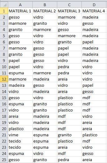

post-768251-0-92057400-1433170450_thumb.
Carlos, só ficou pendente você disponibilizar uma amostra do seu arquivo e não uma "foto" de parte de uma planilha. Sem o arquivo, quem estiver disposto a te ajudar seria obrigado a reproduzir a sua tabela por digitação para efeitos de testes, pois na figura que você colocou não é possível efetuar testes.
Não esqueça de colocar também a lista com os termos que serão utilizados como critério.
Em uma olhada rápida na sua tabela me parece que todas (ou quase todas) as linhas serão transferidas para a Plan2 pois todas (?) obedecem ao critério que você antecipou no post #1. É isso?
Ainda, o seu código faz a pesquisa somente na coluna 'A' (MATERIAL 1). Vai continuar assim?
Ajudaria se você marcasse as linhas que serão transferidas, ou seja, as que atendem ao critério.
