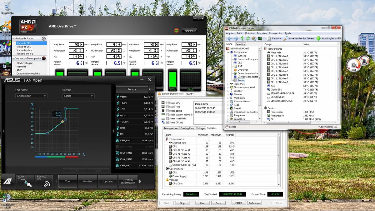

Eu comprei recentemente um water cooler Seidon 120v pra ajudar a esfriar o FX8350(que dizem por aí que esquenta bem mesmo).
Fiz testes de estresse por 15 minutos pelo prime95 e AMD OverDrive com a temperatura ambiente em 24 graus Celsius e o meu processador chegou a 64(teste feito há um mês) e 70(teste feito hoje). Já em tarefas cotidianas(sem jogar) a temperatura fica baixa( 30 a 40 graus). Gostaria de saber se as temperaturas(principalmente em full load) estão dentro do padrão para esse tipo de WC que é o modelo mais simples da Cooler Master. Se alguém que possui a configuração parecida ou igual a minha puder ajudar eu agradeço. :)

diogo santin, meu gabinete é excelente em termos de ventilaçao!( é um CM690 III) "não poupei despesas" :P . O radiador esta atras e ha um cooler na parte de cima que joga ar frio de fora diretamente nele. Essa temperatura que voce viu  no OCCT é a temperatura do núcleo e nao a temperatura da placa dissipadora que fica no processador.  no meu caso a temperatura do núcleo chegou a 53 graus como esta no print. talvez seja normal mesmo estar mais quente. falam que os FX de 6 núcleos esquentam bem menos que os de 8.

3. Edit: Segue um teste do Seidon 120 no FX-8350 aqui.
A temperatura de 53C para os cores parecem ser normais para o teste de stress.
Water coolers como o Seidon 120 conseguiriam tipicamente overs a 4.5 Ghz - 4.6 Ghz.
O wc está funcionando devidamente!

EdsonSM. vendo pela margem termica fica em 16.5 graus o que parece normal mesmo. E obrigado pelo link do review, ajudou bastante. Abraço!
