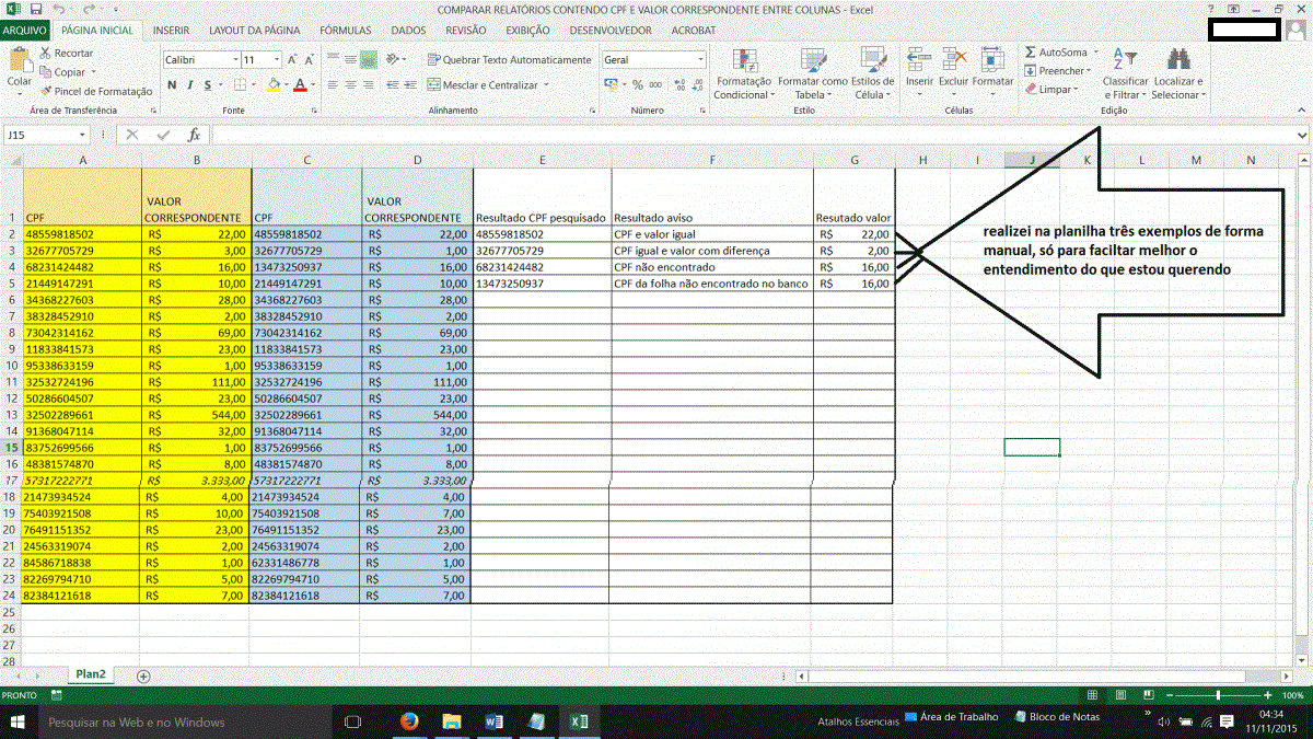

Mensalmente recebo do banco relatório contendo o CPF e o valor para mim efetuar a cobrança de empréstimos em folha de pagamento ( o sistema de folha lança esse relatório de forma automática, contudo não emite um relatório de retorno). Em alguns funcionários o sistema não lança o empréstimo, por n razões. No final do mês, tenho que enviar o relatório ao banco de quem efetuei a cobrança e de que não efetuei. Diante disso, preciso comparar o relatório de empréstimos que veio do banco vs o relatório de empréstimos que foi cobrado no sistema de folha de pagamento, para assim descobrir quem foi e que não foi cobrado o empréstimo.
Na minha planilha, anexa, tenho esses dois relatórios, o que veio do banco está na cor amarela e o que foi cobrado no sistema de folha de pagamento que está na cor azul.
Nas colunas E, F e G quero que seja criado uma fórmula de excel, que me retorne os seguintes critérios:
1 - Se o CPF (A2) e o seu valor correspondente (B2) for igual na coluna C e D. Repetir esse CPF na coluna E, e na coluna F, colocar “CPF e valor igual” e na coluna G repetir o valor desse CPF.
2 - Se o CPF (A2) for encontrado, mas o seu valor correspondente (B2) for diferente, na coluna C e D. Repetir esse CPF na coluna E, e na coluna F, colocar “CPF igual e valor com diferença” e na coluna G calcular o valor dessa diferença referente a esse CPF.
3 - Se o CPF (A2) não for encontrado, na coluna C e D. Repetir esse CPF na coluna E, e na coluna F, colocar “CPF não encontrado” e na coluna G repetir o valor desse CPF.
4 – (ao contrário) se o CPF (C2) não for encontrado com o seu valor correspondente (D2) na coluna A e B. Repetir esse CPF na coluna E, e na coluna F, colocar “CPF da folha não encontrado no banco” e na coluna G repetir o valor desse CPF.
Já fiz um exemplo Manual nas primeiras linha da planilha: COMPARAR RELATÓRIOS CONTENDO CPF E VALOR CORRESPONDENTE ENTRE COLUNAS - anexa. Manualmente será uma eternidade concluir isso, devido está trabalhando com mais de 700 registros. Aceito todos os tipos de sugestão para conclusão dessa tarefa.
Após a formula feita quero discorrer nos demais CPFs da lista, citei as células iniciais só para exemplo.
Aguardo a coloboração dos companheiros nessa nova tarefa.
COMPARAR RELATÓRIOS CONTENDO CPF E VALOR CORRESPONDENTE ENTRE COLUNAS.xlsx

Dando continuidade, apliquei a fórmula citada, e deu certo na maioria das linhas. Contudo :o  nas linhas 5 e 23 (ambas assinaladas em vermelho), o resultado esperado não correspondeo as expectativa dos três primeiros critérios acima citados no post inicial. O resultado esperado seria no sentido de que os CPFs das céluas A5 e A23 fossem repetidos na coluna E. :huh: Quantos as outras duas colunas F e G, por curiosidade estás a trabalhar em outras fórmulas para elas? Muito grato :) .

O problema é que eu iniciei a fórmula na célula A1, quando deveria iniciar na A2, devido ao cabeçalho da coluna.
Substitua a fórmula por:
=SE(ÉERROS(CORRESP(A2;$C$2:$C$24;0));"";A2)

Após isso, verifiquei que as linhas A4 e A22 (com preenchimento em vermelho) não se comportaram como o esperado. Considerando o 1º (primeiro critério) citado na inicial desse tópico. Era para os CPFs pesquisados das células A4 e A22 repetirem na coluna E.
Para melhor compreensão anexei a nova planilha ao presente.
Se possível me dê uma posição referente as outras fórmulas para as colunas F e G. Nelas o bicho vai pegar. Rsrs
Considerações, acho que as células A2 e B2 podem ser unidas para se transformar em uma, através da função CONCATENAR, para a sim ser pesquisada, nas colunas C e D. Contudo, não sei se unindo-as, será possível realizar o critério referente a coluna G, a qual pede a subtração da célula contida na coluna B menos o valor da célula contida em D.
