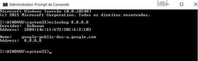

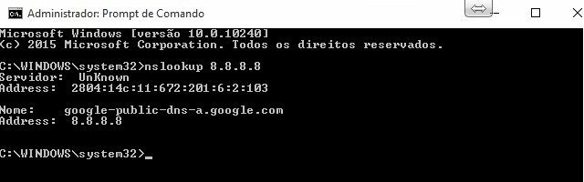

Vamos testar a tradução do DNS
Entra como administrador com o comando
NSLOOKUP 8.8.8.8
E posta resultados
Segue o resultado:
post-738228-0-59090200-1447949674_thumb.
Teu DNS está perfeito

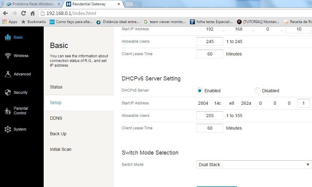

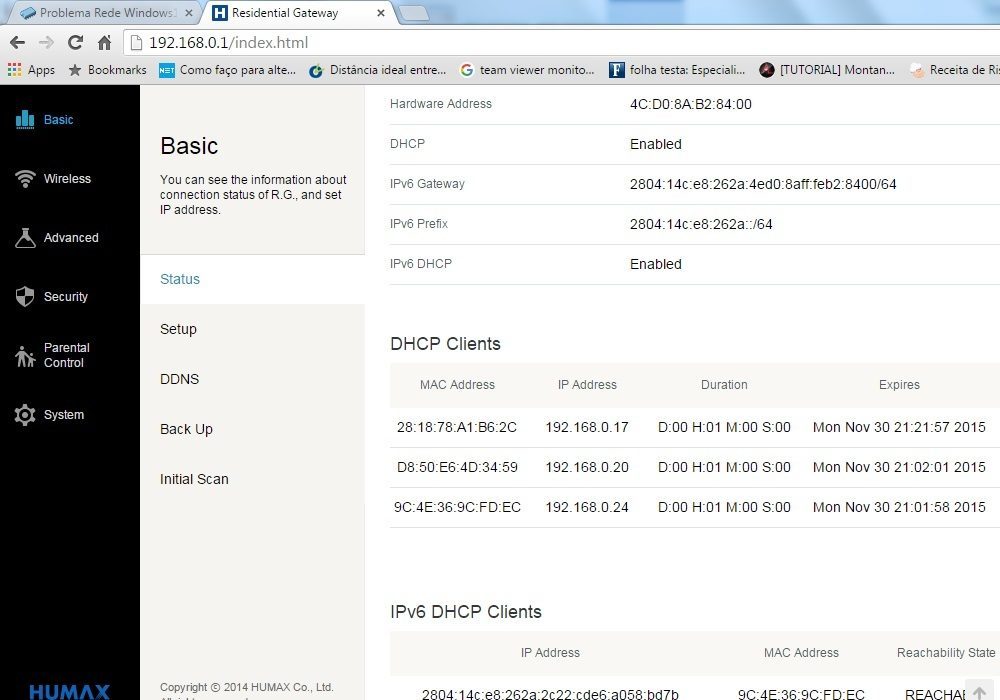

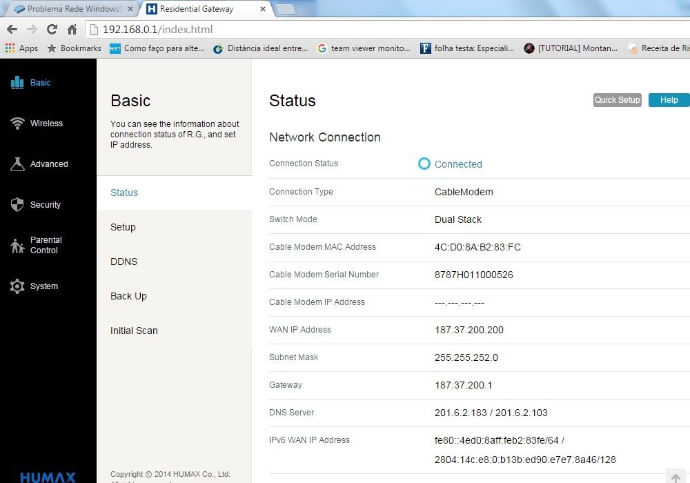

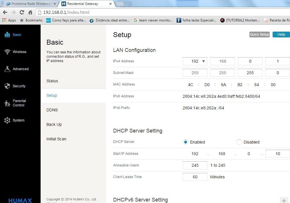

Hoje também acessei o modem da Net, seguem algumas imagens das configurações:
Pagina Inicial:
post-738228-0-90786800-1448931120_thumb.
post-738228-0-63163000-1448931156_thumb.
post-738228-0-12061700-1448931179_thumb.
post-738228-0-35430000-1448931200_thumb.
post-738228-0-28026000-1448931287_thumb.
post-738228-0-94853000-1448931303_thumb.
post-738228-0-56431400-1448931320_thumb.
Porém não consegui alterar o DNS no Modem, não sei aonde configurar isso.

Boa noite Rodrigo_Sobrinho,
Como te mostrei nas figuras acima e repito agora não consigo achar a configuração do servidor DNS, essas telas são as telas das opções avançadas:
O Modem é o HUMAX Model HG100R-L4 e não encontrei na net aonde alterar o servidor DNS, tem alguma ajuda aí?
