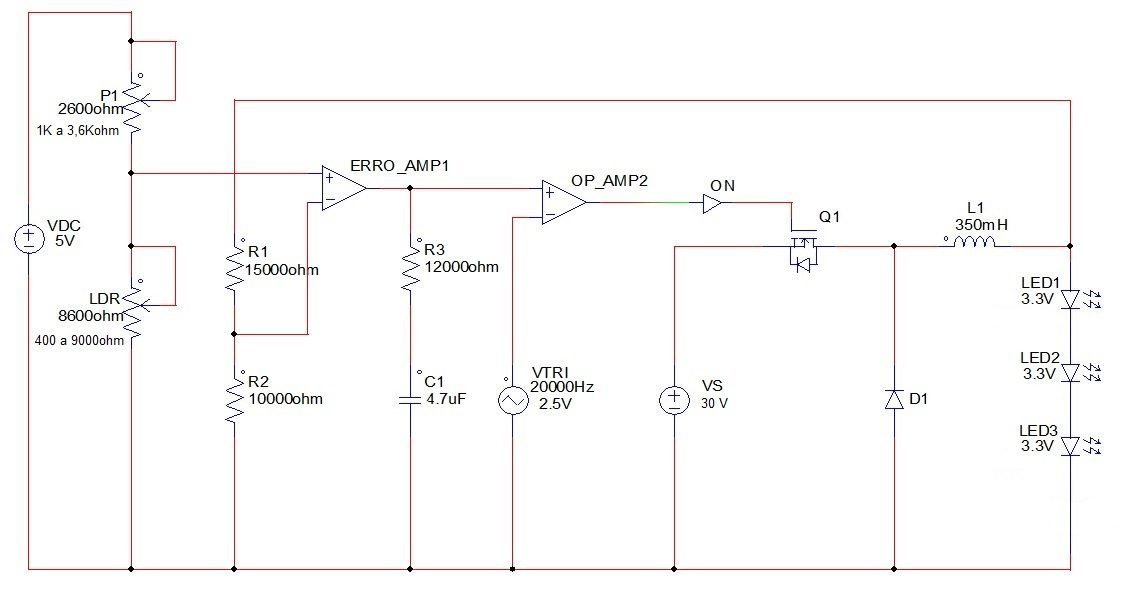

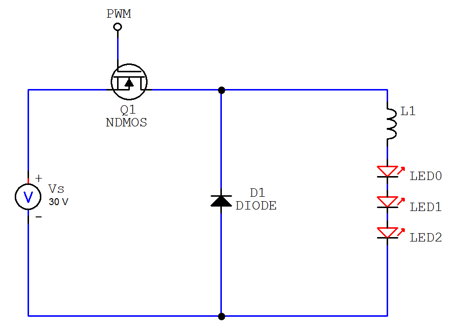

Olá, estou tentando criar um sistema de controle de luminosidade de LED para iluminador de microscópio, mas meu circuito não funciona corretamente, se trata de um chopper de 1º quadrante com controle automático do PWM (ajuste grosso por meio de um LDR) e também ajuste manual do PWM (ajuste fino por meio de um TRIMPOT), alguma dica ou correção para o circuito funcionar ?
obs: os LED são de 1w cada.

Amigo não reinvente a roda. Google imagens "controle de brilho para led"
(Se bem que neste aí eu colocaria um resitor em série com o led)
Legal e estranho o lance do ldr. Ele que decide a melhor iluminação pro operador?
