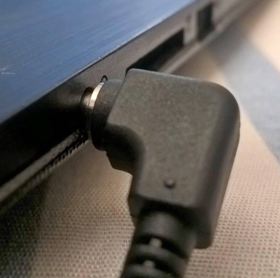

Provavelmente a sub placa onde fica o conector P2 esta com defeito, se não me engano ela fica parafusada no chassi do note no lado esquerdo e é conectada na placa mãe por um flate cable. A troca e fácil é só abrir o note e desconectar o cabo da placa mão e desaparafusar a sub placa do chassi, substituir e pronto, você pode retira-la e dar uma ida na Sta. Efigênia e comprar outra, não deve ser difícil de encontrar lá.Agora se você não tiver confiança em fazer então leve a uma assistência.

Olhem só como o fone está conectado. Não adianta empurrar mais, este é o limite:
12436002_1540060526310837_2093971558_n.t
Eu limpei a entrada com um cotonete, mas parece não haver nada lá dentro. Tentei achar aqui perto um cabo entrada P2/entrada USB que vi na internet, mas sem sucesso. Também não consegui achar esse adaptador de áudio USB.
