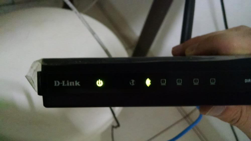

Boa noite.
Tenho um roteador D-link DIR 600, porém teve uma queda de energia e quando voltou o roteador não funcionava mais. Quando ligo ele na tomada acende a luz de energia e do wi-fi, porém a luz que indica se está conectado não acende. Só tenho internet se conecto o cabo do modem direto no notebook.
Com a queda de energia pode ter danificado a placa de rede do roteador?
Existe alguma solucao ou a melhor solução seria adquirir um novo?
Obrigado.
1. É possível que o ele tenha se desconfigurado, logo tente acessar e reconfigurar com as opções de internet.
2. Pode ter queimado a porta? Sim é possível.
3. É possível também que tenha danificado fonte ou algo no próprio roteador, a recomendação é testar com outra fonte ou pedir para técnico olhar.
As luzes que acendem no painel do roteador quando conecto o cabo do modem
E como faço para reconfigurar o roteador?
Ja apertei o botão de reset atras do roteador mas não funciona.
Conectei o cabo do modem no roteador, e um outro cabo na porta LAN para o notebook, e nao funciona 3 das 4 portas existentes.
Possivelmente pode ter queimado a porta de internet e das outras LAN?
Neste caso, melhor adquirir outro roteador.
Se as portas LAN não funcionam, geralmente isto ocorre quando tem problemas no switch, gerenciado por chip único.
Em alguns casos até é possível dar uso nele se 1 porta estiver funcionando e com dd-wrt, como AP por exemplo, mas somente para estes casos.
