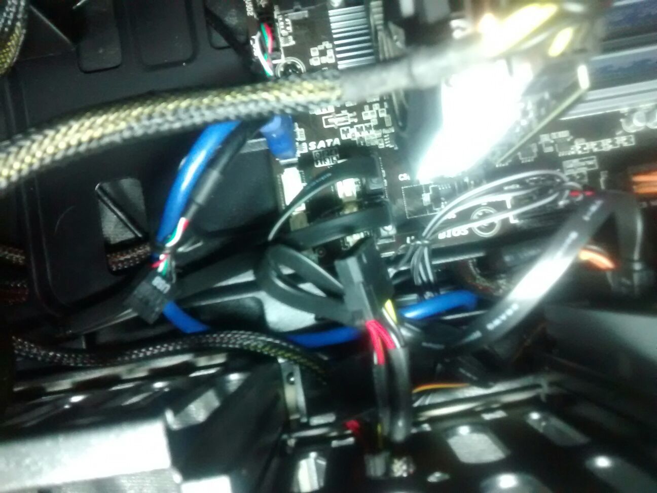

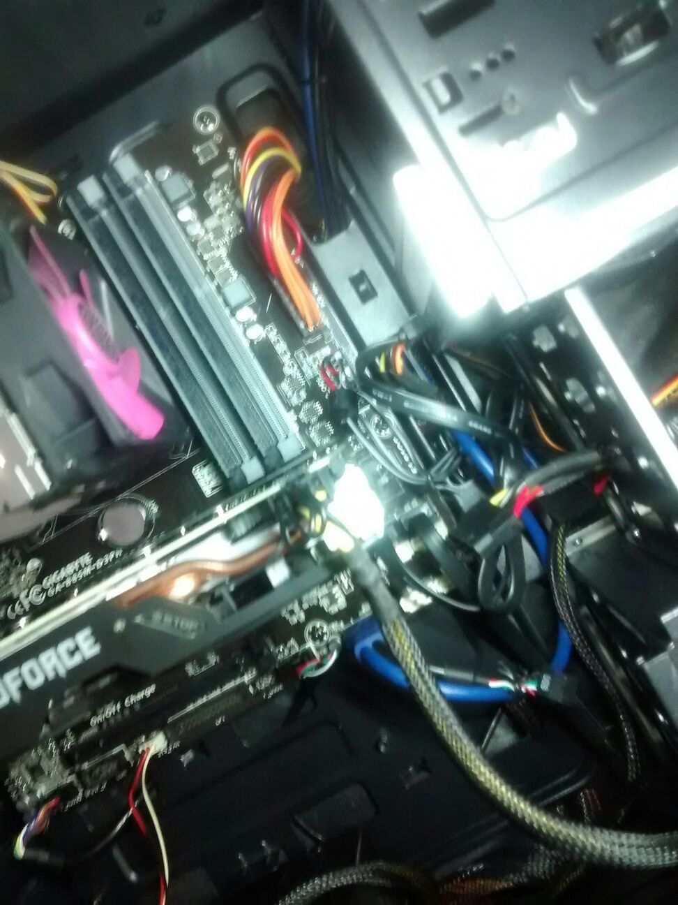

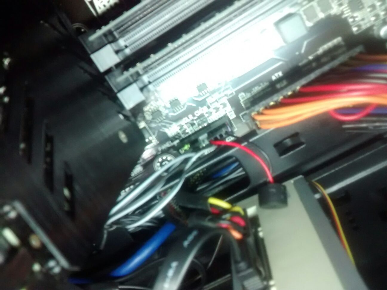

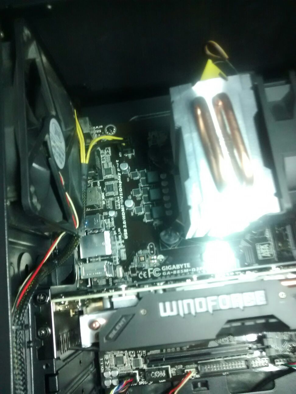

Pessoal, tenho uma placa-mãe ga b85-d3ph , e acabei de comprar um gabinete tesseract da deepcool, montei tudo certinho *acho, e na hora de ligar o spearker fica bipando, o coolers a vga e tudo liga, mas o pc não inicia... achei que fosse erro nos plugs do painel frontal, to conferindo, mas parece normal... será que minha placa-mãe queimou? ou sei lá, alguem pode me ajudar ai ? anexei umas fotos ai abaixo... espero que consigam enxergar
