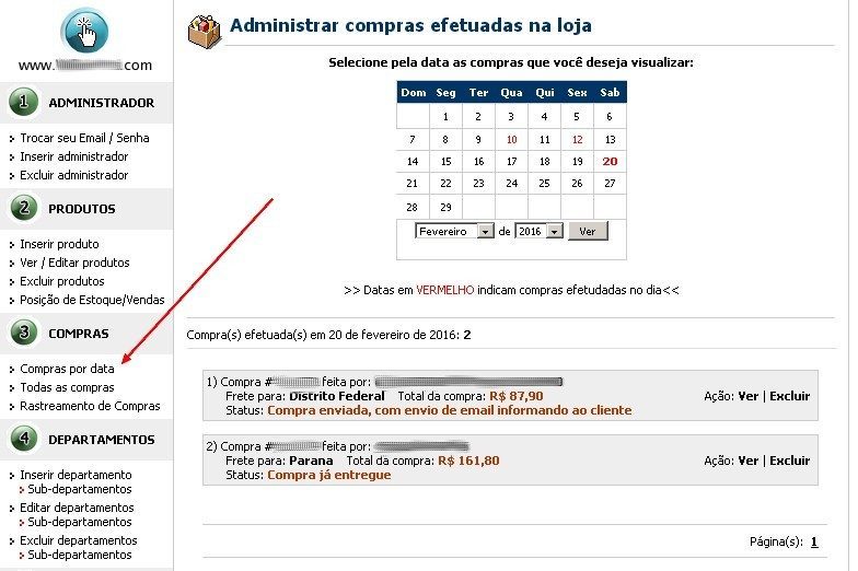

Boa tarde, tenho uma loja virtual com um administrador.asp. Quando entro no Painel Administrativo da loja utilizando outro navegador que não seja o IE, não consigo consultar as compras feitas em datas diferentes da data atual. Ao clicar sobre outros dias em que foram efetuadas compras nada acontece, somente se eu estiver utilizando o IE  a consulta funciona. Anexo imagem do Painel da loja e cópia do administrador.asp padrão.

Bom dia Mario Cesar,
Fiz os procedimentos e acusou a mensagem conforme imagem em anexo, que já aparece ao carregar a página do administrador da loja virtual, e que não impede de eu executar as outras atividades do painel administrativo, apenas a consulta de compras anteriores no calendário.
Ao clicar em outras datas diferentes da atual não há resposta de erro, apenas não se executa o comando que no IE  funciona. Segue o comando que deveria funcionar em todos os demais navegadores: http://nomedomeusite.com.br/paginadaminhalojavirtual/administrador.asp?link=compras&acao=ver&dia=20&data=20/02/2016&ano=2016&mes=2 ( esse link está quebrado porque o endereço da loja e a página da loja virtual foram omitidas por questão de segurança).
