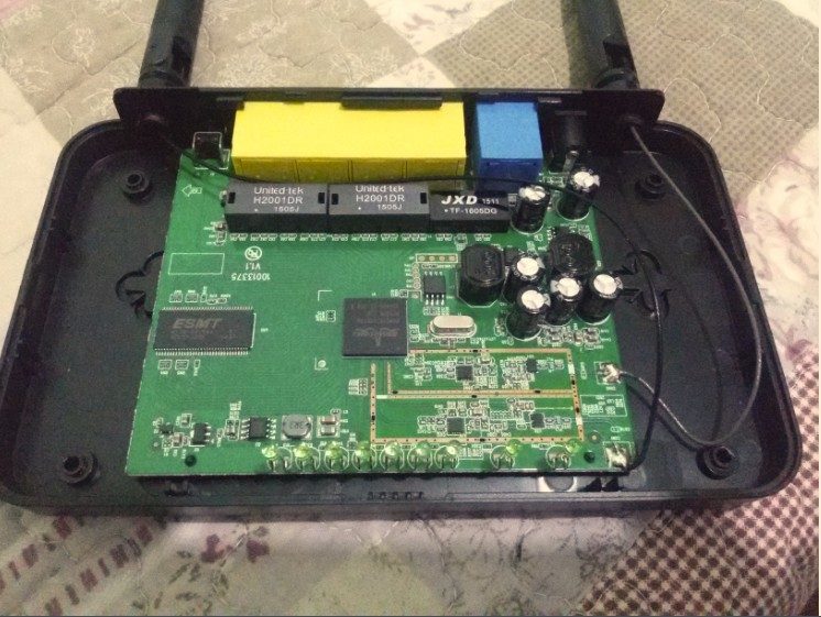

Seguem algumas fotos internas do roteador
Como citei o flash deve ser pequeno, veja qual as informações do flash 25qxxxx, acho.
A memória é 16MB, metade que outros que usam o BCM5357 suportados pelo dd-wrt, logo não deve existir nenhum firmware pré-compilado, ou seja pronto. Você pode tentar olhar no fórum do dd-wrt oficial e ver se tem alguém que tenha firmware para hardware similar.
Se fosse um roteador mais novo, uma opção era tentar fazer upgrade trocando memória e flash e depois tentar usar algum dos firmwares, mas penso que não vale o trabalho.
Valeu pela Dica.
O flash na placa é 25Q16BSIG

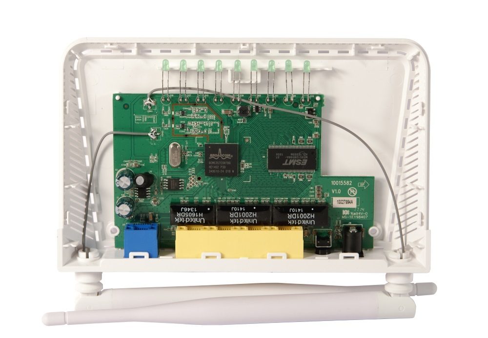

Olha o que achei neste site
http://occlub.ru/testodrom/1991-byudzhetnyj-besprovodnyj-router-tenda-f300
Usa o mesmo do win300 da intelbras
Traduçao tabajara:
No centro do PCB ficha colocada Broadcom BCM5357C0, que é o Wi-Fi System-on-Chip (WiSOC) e é baseado na arquitetura MIPS 74K. Este chip tem uma Ethernet Base-TX embutida de 5 portas (10/100) controlador e um módulo de rádio sem fio que fornece dois canais espacial (2 × 2: 2) e suporta o protocolo 802.11n 2,4 GHz (300 Mbit / c). frequência de funcionamento da CPU de 300 MHz, expansível para 500 MHz, dependendo do tipo de firmware. DDR RAM padrão, desde chips ESMT M13S128168A-5TG 16 MB, com clock de 200 MHz. Para armazenar o firmware usando uma memória flash separada Winbond 25Q16BVSIG de 2 MB. Vale a pena notar que a Broadcom BCM5357C0 tem um sistema de refrigeração passiva, e cabos de antena não-removíveis são soldada à placa de circuito impresso. Isto é feito principalmente para reduzir o custo do dispositivo, além de o chip não está realmente quente quando se trabalha devido à frequência de relógio reduzida - 300 MHz.Incidentalmente, chip de BCM5357 Broadcom usado em muitos routers de baixo custo, no entanto, dependendo das revisões de firmware e pode ter várias velocidades de relógio e desempenho, respectivamente.
Como disse hardware muito limitado, 2/16MB Flash e RAM respectivamente não deixando espaço para outros firmwares.
Os Tp-Links por exemplo tem 4/32MB facilitando o uso de firmware alternativos, alguns mais novos tem 128/128, 128/256.
O Xiaomi Mini que é barato tem 16/128MB por exemplo.
