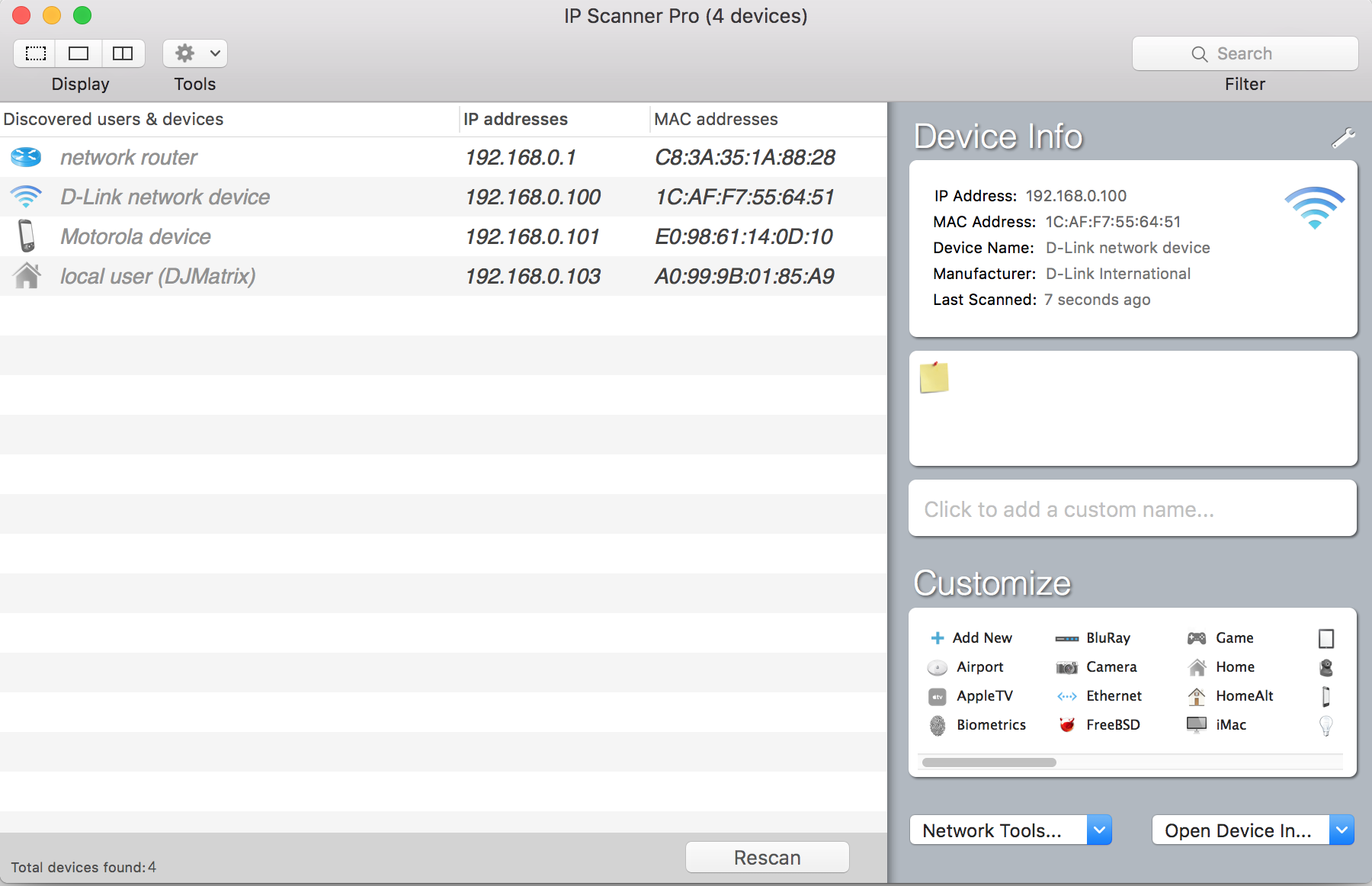

Tenho 1 roteador Link One com o ip 192.168.0.1, e tenho mais outro roteador d-link 524 conectado nele com o ip 11.0.0.1 , quando tento acessar o segundo roteador digitando o ip 11.0.0.1 não consigo ....
baixei um programa que ele mostra os dispositivos conectados a rede... ele me mostrou q o roteador d-link tava com o ip 192.168.0.100 ... porém mesmo assim não consigo conectar
ja procurei varios tutoriais em vários site... ja ta dando dor de cabeça ... pois meu objetivo e conectar em uma camera por ip que esta no roteador d-link...
O seu roteador secundário está bloqueando o acesso de fora da entrada WAN, então para acessar ele você vai ter que configurar o Gerenciamento Remoto, veja o exemplo na imagem abaixo. E tem que fixar o IP dele também, e depois que tiver fixado o IP e configurado o Gerenciamento Remoto na porta 80, basta usar o IP WAN para para acessá-lo.
