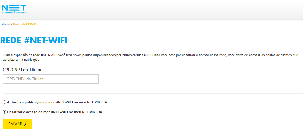

Essa visita do técnico gerou um numero de protocolo certo? Pegue este numero de protocolo e abra uma ouvidoria na NET, somente por telefone 0800 701 01 80* de segunda a sábado das 08h00 as 20h00.
Entre nest link http://optout.netcombowifi.com.br/netwifi-optout/optout
Preencha seus dados CPF do titular da conta e escolha a segunda opção:
Desativar o acesso da rede #NET-WIFI no meu NET VIRTUA
A ouvidoria vai te ligar, explique para elas sobre esta visita do técnico na sua residência que não resolveu e gerou uma cobrança indevida na sua fatura. Sim  qualquer operadora cobra pela visita do técnico um valor, se não me engano a net é R$90,00. peça para fazerem o estorno deste valor da sua fatura, afinal se a pessoa que abriu  o seu chamado não entendeu a sua solicitação a culpa não é sua. Creio que com esses procedimentos eles irão atuar remotamente e remover do seu roteador essa rede clone.
Obrigada por esclarecer minha dúvida e me ajudar quem quer que seja que tenha passado o link para cancelamento.
Atenção após a que fizer o procedimento correto :
"Entre nest link http://optout.netcombowifi.com.br/netwifi-optout/optout
Preencha seus dados CPF do titular da conta e escolha a segunda opção" :
(*) Desativar o acesso da rede #NET-WIFI no meu NET VIRTUA
Depois disso acima descrito não é necessário que um técnico visite o local do roteador , se o fizer será por ordem da NET . Se o cliente receber a visita não agendada deve observar na ordem de serviço e que conste nas duas vias que não solicitou a visita e o procedimento do desligamento foi pelo site da operadora. Tome a precaução de anotar o dia que o fez e cobre pelo fone 10621 que só deseja que seja feito remotamente para que fique bem claro que não deve arcar com despesas indevidas da desabililtação do sinal "NET-WIFI" ou "NET-CLARO-WIFI" que são de responsabilidade somente da "NET" (Operadora Net-Claro).

O ABSURDO é que sua conexão perde largura de 1 até 3 MB e a "NET" nega sempre esta perda e sua navegação fica mais lenta , isso é ILEGAL pois a "NET" (nova razão social "CLARO") ainda está usando tua casa e TUA ENERGIA sem autorização prévia você virou um retransmissor SEM LUCRO OU DESCONTO na fatura.   Se houver demora no cancelamento do "SERVIÇO de EXPANSÃO da REDE  #NET-WIFI" acione um advogado pelo prejuízo ou procure o PROCON .    Isso sem contar que quem não é cliente da "NET"  compra créditos pré-pagos para usar essa rede "#NET-WIFI" não consegue se conectar pelos primeiros 30 minutos só para aparecer a tela de autenticação e TODA VEZ que se reconecta também .  QUEM é cliente "NET" e tenta usar a "#NET-WIFI" não passa do 512Kbps depois de 10 a 20 minutos é DESCONECTADO , como consta no alerta do serviço de contrato "Wifi na cidade" . Ligue no atendimento ao cliente e peça confirmação insista no cancelamento , anote data/hora/protocolo e poste aqui o que ocorreu para sabermos se a "NET" vai continuar cobrando serviço avulso e faturando de quem não é cliente e cobrando CARO dos CLIENTES . Em anexo a tela do site de cancelamento >>>  O link da "NET" para cancelar o serviço é : http://optout.netcombowifi.com.br/netwifi-optout/optout , e conforme imagem abaixo coloque o CPF/CNPJ e clique em  : (X)  " Desativar o acesso da rede  #NET-WIFI no meu NET VIRTUA " .  Por favor não esqueça de contar aqui qual o resultado .
Tente cancelar, de todos os modos possíveis, e verás que não funciona. Pode ser  cancelamento pelo site (link: http://optout.netcombowifi.com.br/callcenter ) que está na net e aqui no Clube do Hardware. Pode também ligar até para o atendimento telefônico deles, registrar protocolo e tudo o mais e verá que essa rede "pirata" (usa nossa energia gratuitamente) não será retirada de sua casa. Só cai se você desligar a energia do modem.
