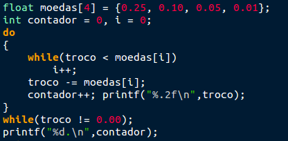

Programa não termina pois um float subtraido por ele mesmo não é 0.
o programa tem que dizer ao usuario o a quantidade(não o valor) de moedas que tem que ser dado de troco, mas quando por exemplo coloco 0.15 que era o troco a ser dado, era pra mim receber a resposta 2 pois 0.15 centavos são equivalentes a duas moedas 0.10 e 0.5, mas en ves disso ele cai num loop infinito mostrando uma porrada de numeros, mas como é possivel sempre no final ele vai subtrair a moeda do troco ex 0.01 - 0.01 era para ser simplesmente 0.00 mas parece que o zero nunca chega para terminar o do while cara como isso é possível como um numero float menos ele não é igual a zero.

Entendi o que está acontecendo amigo
Isto mesmo nesta operação a subtração não é zero, e sim aproximadamente 0.0000037252903
ou seja sempre sera diferente de 0.00;
você pode por exemplo modificar de != 0.0 para > 0.001
ou converter em inteiros antes da .subtração.
Em ambas são soluções possíveis de resolver o problema.
Surgiu outra solução , pode também converte na condição assim:
while((int)(100 * troco) != 0.0f);
