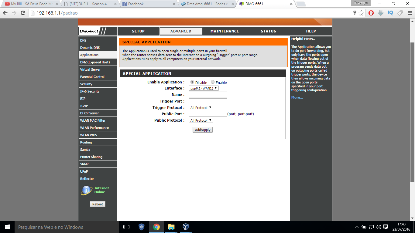

Coloca aqui uma foto das opção que aparecem na aba Advanced > Aplications.
A imagem está em anexo.

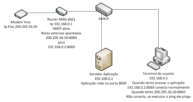

Eu estou tentando acessar por um ip interno, usando um ip externo. Estou conectado no roteador via cabo, e tento me conectar a partir do ip da internet, porém não da acesso.
Enfim, eu li a materia e com certeza é isso ai mesmo, só que eu atualmente não tenho dinheiro para comprar um novo roteador.. E o servidor eu configurei ele todo com meu no-ip, o pessoal consegue acessar, porém quando entro no jogo tomo disconnect devido a isso ai.
Não tem uma maneira, para que eu possa estar tentando acesso mesmo estando conectado na internet do roteador? um jeito de colocar esse NAT Loopback?
@jackd_br Você tem que testar em um computador que esteja na rede externa, fora a rede que está o servidor. Você pode estar presenciando o que é chamado de NAT loopback. Esta peculiaridade de configuração do roteador muitas vezes causa problemas para os usuários e pode ser muito frustrante. No link abaixo é tentado explicar por que isso acontece e o que você pode fazer para contornar essa situação.
O que é NAT loopback?: http://www.interside.org/2015/12/o-que-e-nat-loopback.html

Irei ver o link, no caso de uma rede externa eu consigo acessar normalmente.
No caso eu queria deixar o ip fixo externo acessivel da minha rede interna
Para fazer isso você tem que comprar um modem/roteador, que não tenha a "proteção" de NAT loopback, ou configurar o servidor para gerenciar DNS da a rede interna. Mas o mais simples a se fazer, é usar o IP interno para acessar o servidor quando você estiver na mesma rede.
