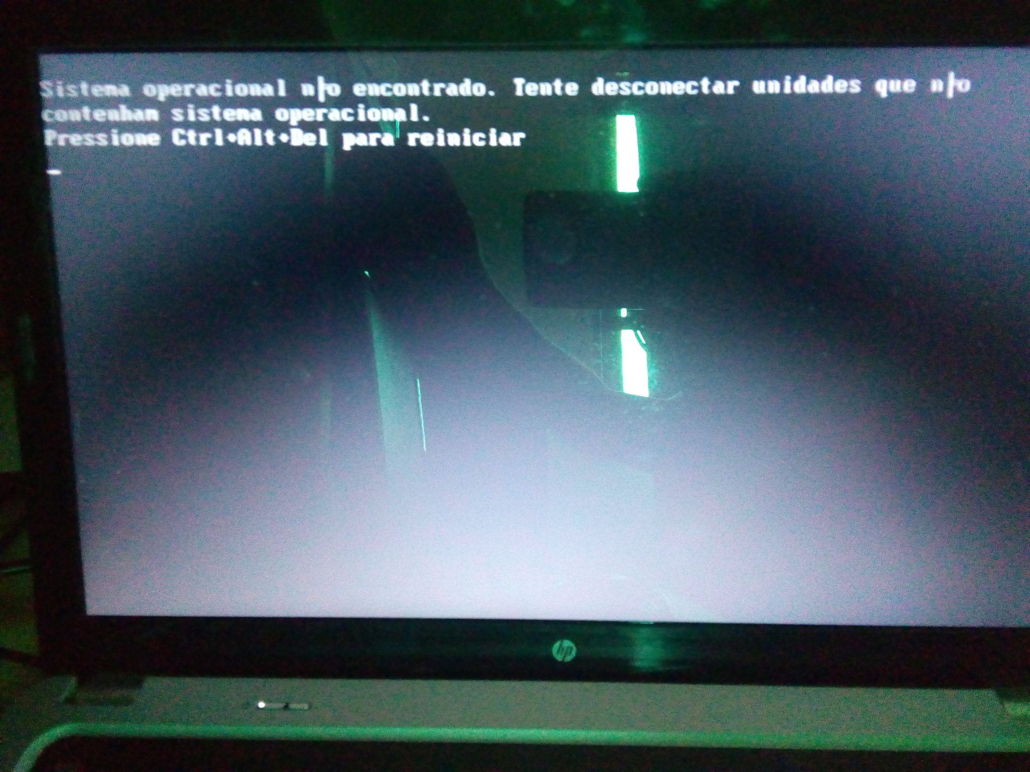

Boa tarde a todos.
Peguei o notebook do meu tio para dar uma olhada já que ele informou que estava com um problema. Segundo ele, o Windows foi atualizado do 7 para o 10 ano passado, há 2 dias ele apresentou um problema, basicamente, ao tentar iniciá-lo, é exibida uma tela preta com a seguinte mensagem: Sitema operacional não encontado. Tente desconectar unidades que não contenham sistema operacional. Diz ele que um colega do trabalho recomendou que ele colocasse o CD de instalação do OS (o qual eu e ele não possuímos) e fizesse um reparo.
Como prosseguir? Deveria eu baixar uma versão do Windows 10 na internet e tentar essa reparação? Eu iria precisar ativar novamente? E se precisasse, funcionaria com a key que se encontra, atualmente, na parte de baixo do notebook?
Obrigado.
(foto tremida mas ok)
Sim, baixe o Windows 10 do site da Microsoft e Repare a instalação. Vai ativar normalmente. Também pode ser um defeito no HD, se tiver arquivos importantes tente recuperá-los primeiro.
acesse a bios do notebook e veja se o hd aparece.
caso apareça: sistema corrompido, terás que, ou formatar, ou tentar recuperar.
caso não apareça: possível problema no hd ou no cabo que conecta o hd

46 minutos atrás, Ricardov disse:
Devo tentar recuperar os arquivos antes de reparar a instalação? Ou posso prosseguir com a mesma sem me preocupar?
adicionado 2 minutos depois
26 minutos atrás, dcm50 disse:
Aqui aparece, vou tentar recuperar mesmo.
6 minutos atrás, Manjaro disse:
  Opção inadequada....!!
Agora eu entendi como funciona, tinha ido direto num site de downloads, to usando a ferramenta da Microsoft.
Para tentar corrigir a inicialização e desbloquear a unidade de instalação do Windows, sugiro que acesse novamente as Opções Avançadas de reparo de inicialização e execute o seguinte comando no Prompt de Comando:
- Digite CHKDSK "unidade": /r /f e pressione Enter. (Substitua "unidade" pela letra da unidade de instalação do Windows. Geralmente é C:)
OBS.: Caso seja solicitado agendar a verificação para a próxima vez que o Windows iniciar, confirme e reinicie o sistema.
- Após a verificação do sistema, verifique se a inicialização foi corrigida ou se consegue utilizar as demais opções de reparo do Windows.
