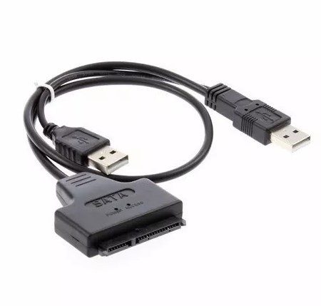

Bom dia, show suas dicas!!! é isso sim quero treinar nele pois não conheço o sistema, colocar p funcionar mesmo para meu uso e tirar dúvidas do conserto desse tipo de pc, sobre o suporte de hd eu tenho de notebook vou tentar encaixar p ver se serve, o cabo  eu não poderia usar o cabo y para o hd não?
qual a taxa de transferência desse cabo? Eu acho que vai dar gargalo.
480Mbps.
adicionado 0 minutos depois
 USB 2.0 para SATA cabo conector de pino 15 + 7
Ideal para HDs de 2,5' SATA
Interface USB 2.0, suporte hot-plug, plug and play, taxas de transferência de dados de até 480Mbps.
Compatível com USB 1.0
Alimentado através de porta USB do computador, sem necessidade de alimentação externa
USB cabo Y suporta até 7200rpm SATA HDD ou acima.
(Se ocorrer falta de energia, ligue o conector USB adicional para o computador)
Tamanho portátil, fácil e conveniente de transportar e usar
Luz LED para Power e Acesso,
Suporte de sistema operacional: Win 98, Win ME, Win XP, Win 2000, Win 7 Win8
você poderia usar o cabo do dvd para ligar o hd e esse adaptador para ligar o dvd, o Windows não aceita ser instalado em dispositivo usb, pelo menos naqueles em que eu tentei não deu certo.
