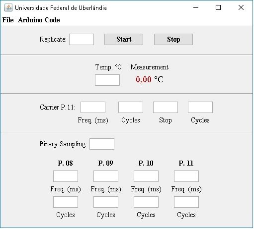

Obrigado pessoal, mais não entendi não, irei postar o código do Arduíno e do Java em txt anexo. me parece que o problema é na comunicação serial, acho que ela não aceita enviar e receber dados ao mesmo tempo.
Segue o imagem da interface pra facilitar o entendimento.
