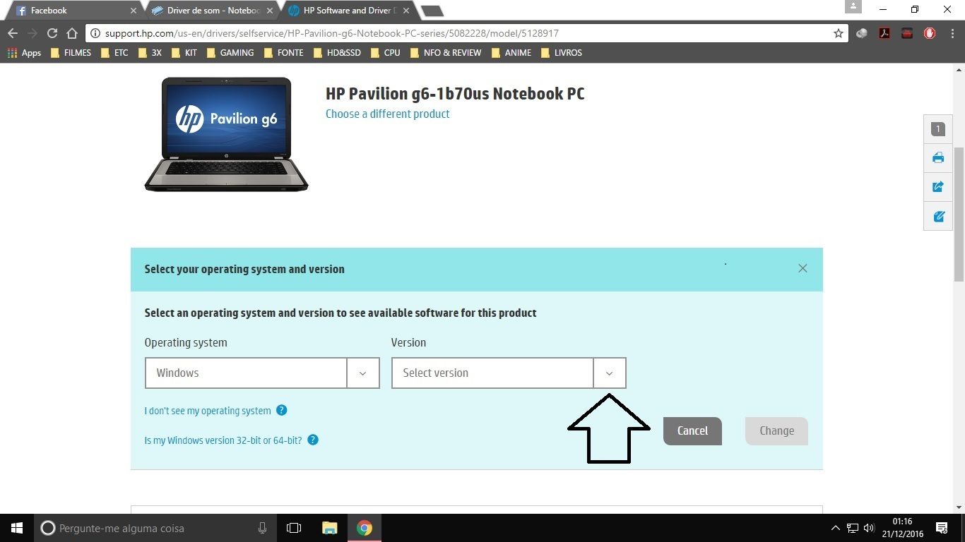

Srta Figueiredo,sempre baixe os drivers diretamente da página de suporte do fabricante,drivers genéricos são sempre opções temporárias,mais embaixo está um link,se o notebook corresponder ao seu modelo,para baixar os drivers :
http://support.hp.com/us-en/drivers/selfservice/HP-Pavilion-g6-Notebook-PC-series/5082228/model/5128917
Imagem 1 - Selecione a versão do seu sistema onde a seta aponta (optei pelo o Windows 7 64bit) e clique em change;

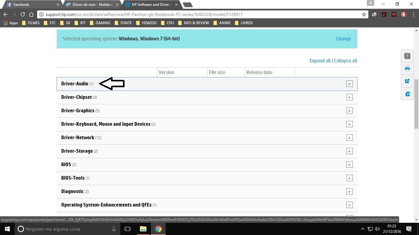

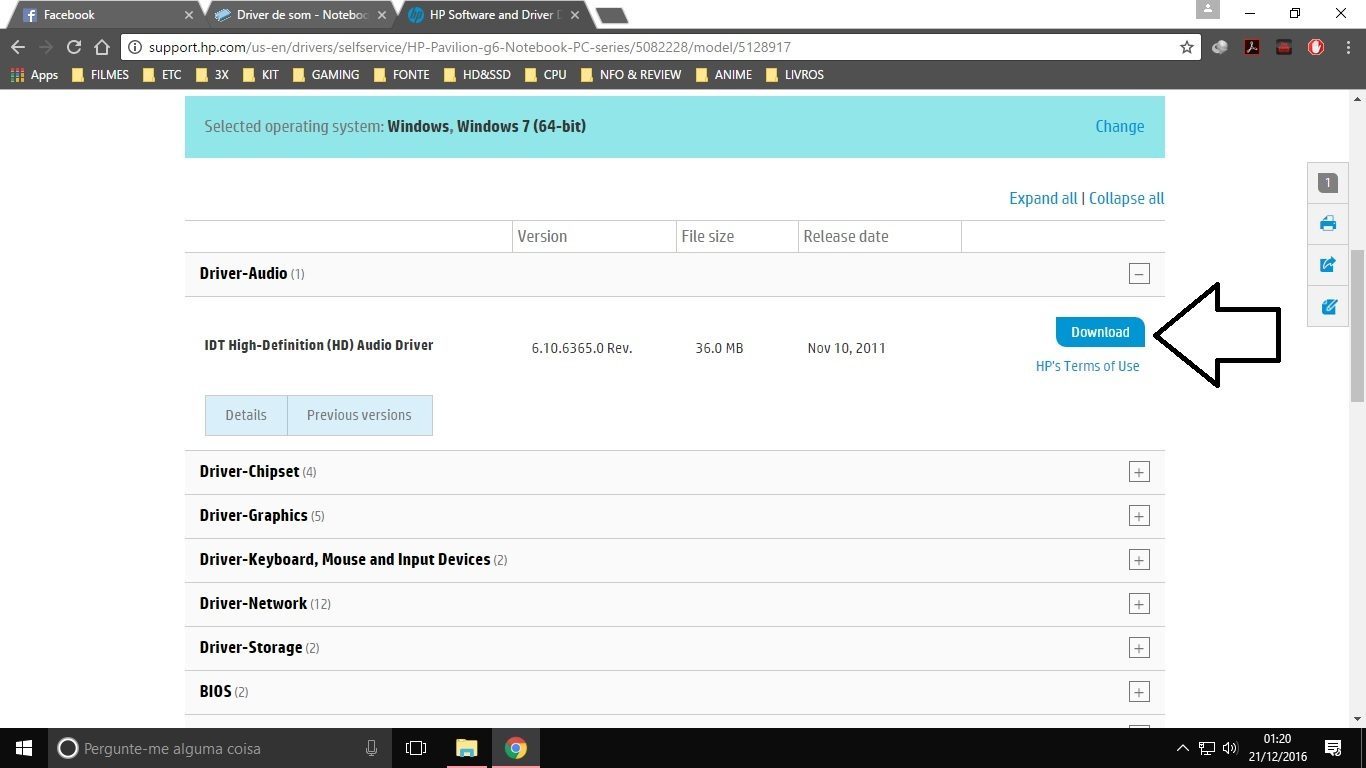

Imagem 2 - Navegue até o driver desejado,clique sobre o nome dele (Imagem 3) e clique em download.
