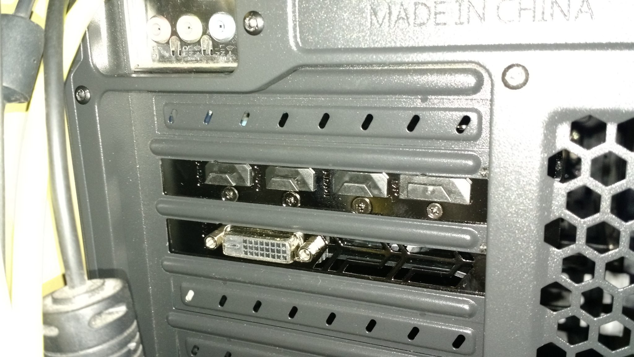

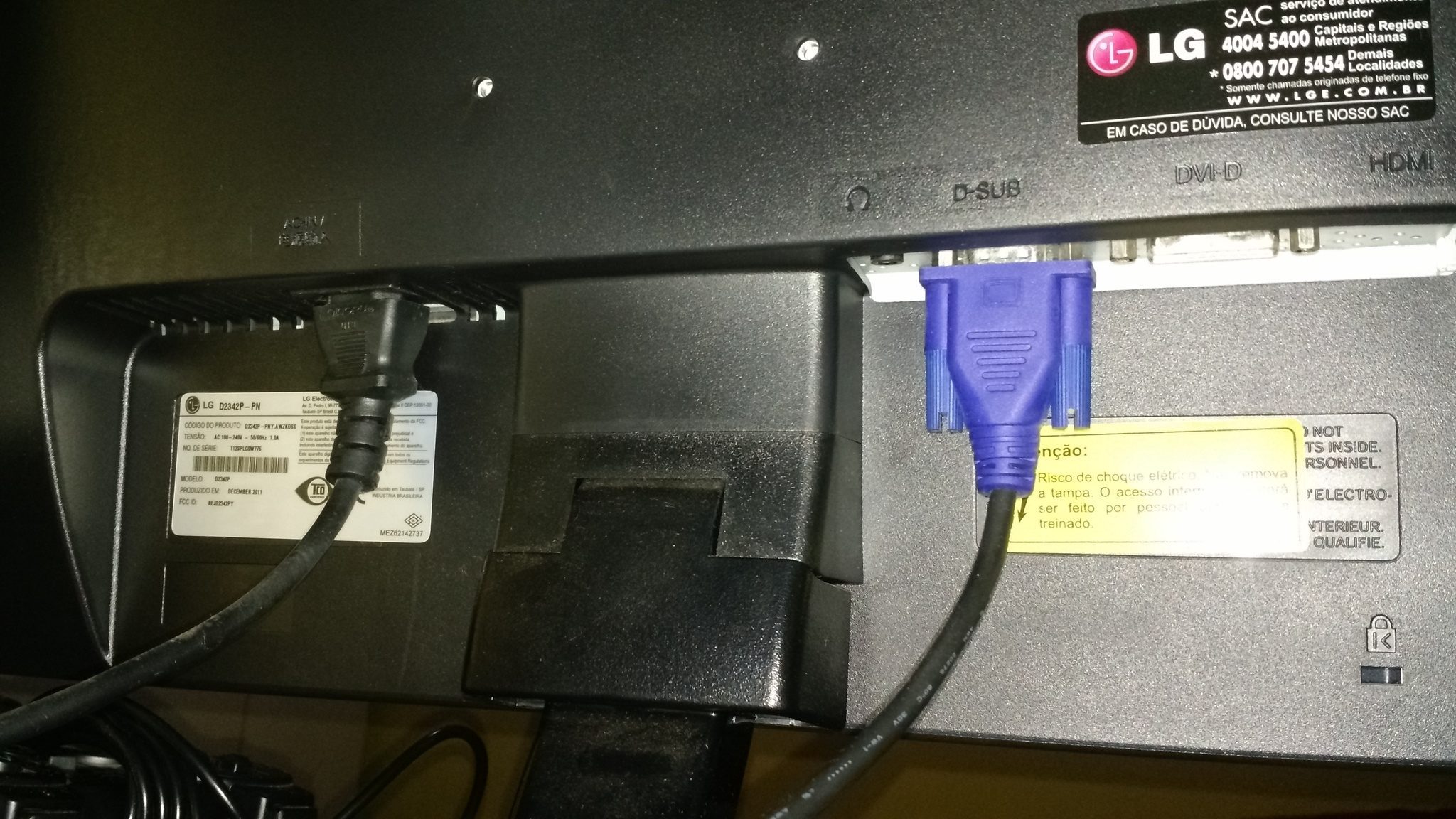

Eu comprei essa placa GTX 1050ti g1 gaming da gigabyte e meu monitor é um da LG D2342P. O monitor tem entradas HDMI/DVI-D e D-SUB. Comprei uma cabo HDMI, monitor ate recebe imagem, meu problema é que tipo, antes demorava no maximo 20segundos com HD SSD para carregar tudo e agora demora quase 2 minutos para aparecer imagem. Ai apos gastar dando upgrade em um pc gamer, descobri que tinha que ir no menu do monitor e apertar input e trocar as portas, fiz isso, mas toda vez que ligo o pc continua o problema. Estou querendo comprar adaptador ou cabos, mas nao sei quais comprar. Se alguem puder me ajudar agradeço.
adicionado 3 minutos depois
essa foto do monitor foi tirada quando usava a placa de video antiga, uma GTX 550ti , a atual esta conectado na porta HDMI. valeu
